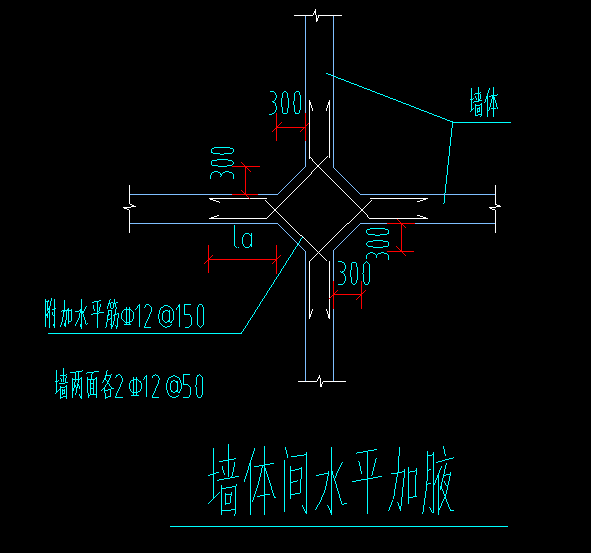

如圖,下面的這個墻兩面各2c12@50是指的哪個鋼筋 沒明白啊
維達詹工 專家
答題: 124968 被贊: 42677
你好:就是白色的鋼筋。
2021-04-27 17:24:18
大慶張工 黃金專家
答題: 41486 被贊: 16572
本身就是附加鋼筋了,卻出現50/150兩個間距,此問題需設計方回復最好。
2021-04-27 17:24:20
