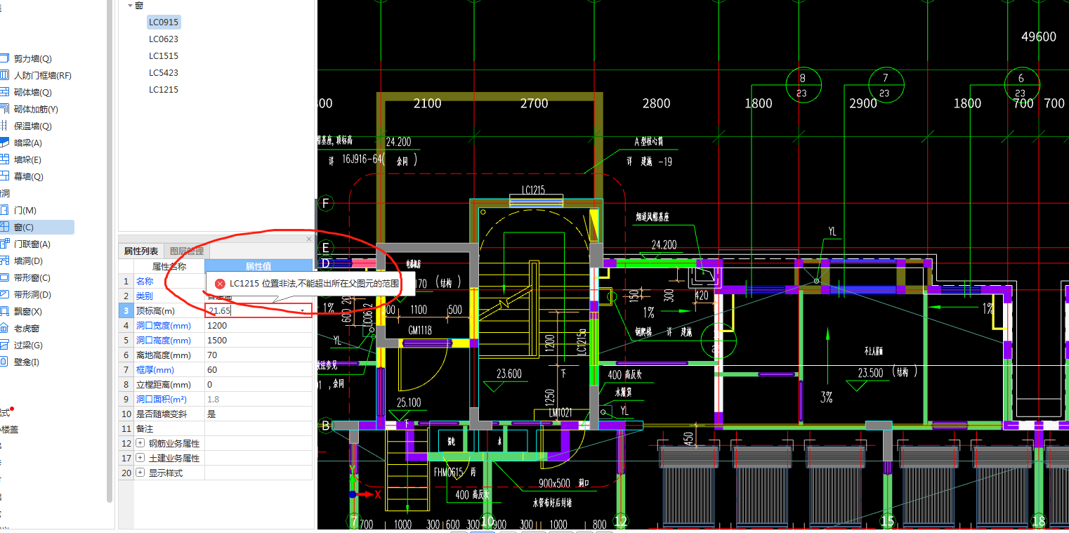

  • 跨層的窗戶 調整頂標高 顯示如下 怎么處理

    上層沒有畫墻。或標高不對,超出墻的標高。

  • 跨層同位置必須先繪制上墻體  不然就沒有父圖元 布置不上

  • 21.65m的位置沒有墻,窗戶沒地方安裝,所以你把墻繪圖完成在布置窗戶

  • 是否是上層的墻體還沒有布置上,有墻體是不會出現這種情況
