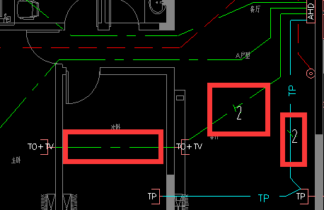

  • 請問弱電的配管與配線是如何配的,圖中標注2和未標注的地方是如何配管與配線的?
    請問,圖中信號加電視的插座,布管的時候標注2的地方布一根管,兩根管還是四根管?未標注的地方是兩根還是一根?還是兩根線穿同一個管里面呢?電話插座那個地方也有同樣的問題。新手請教大家一下。未標注
    一、未標注;電視線與網線共管敷設。即;一根管穿2根不同的線。
    二、標注2;電視線與網線共管敷設,有相同的兩根管線。即;每根管穿2根不同的線。
    三、電話線管標注2的;有相同的2根管線,即;每根管穿電話線。

  • 是二根管線,弱電是一線一管。
    2021-04-26 22:42:29
  • 首先你要看下TO, TP, TV都是用的哪種線
    是否共管,這個系統圖一般都有說的
    其次要看穿線管管徑與穿管根數的說明
    才好判斷圖上管線
