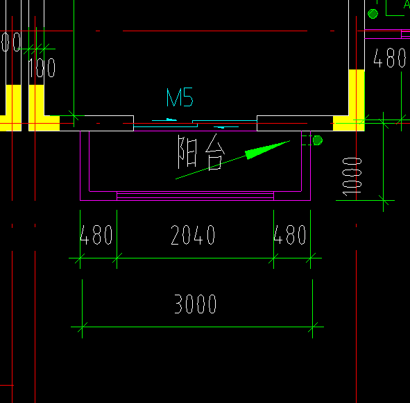

  • 什么是飄板 圖中的陽臺(tái)板算不算飄板
    陽臺(tái)板
    2021-04-25 17:31:52 補(bǔ)充
    飄板
我來答  邀請(qǐng)別人來回答
全部回答 (6) 首答僅用{{minutesHtml}}
  • 不算漂板
    首次提交 2021-04-25 17:31:50  最近修改2021-04-25 17:31:51 (修改過1次)
  • 看這個(gè)屬于懸挑板。
    2021-04-25 17:32:56
    飄板就是懸挑的,下面沒有封閉的圍護(hù)結(jié)構(gòu),陽臺(tái)板是飄板。
    2021-04-25 17:33:14
  • 你好:單獨(dú)的懸挑板,陽臺(tái)不是的。
    2021-04-25 17:34:12
  • 您好,以前是有個(gè)說法的,就是板厚為挑長的1/35 可定義飄板的,現(xiàn)在好像好少看到這個(gè)了
    截圖的陽臺(tái)板是在主體結(jié)構(gòu)外的,如果底下兩邊短邊沒有梁支撐且單邊受力。我的建議是飄板的
    如果有梁支撐那就是懸臂板
    首次提交 2021-04-25 17:37:25  最近修改2021-04-25 17:37:26 (修改過1次)
  • 不算
    2021-04-25 17:38:25
