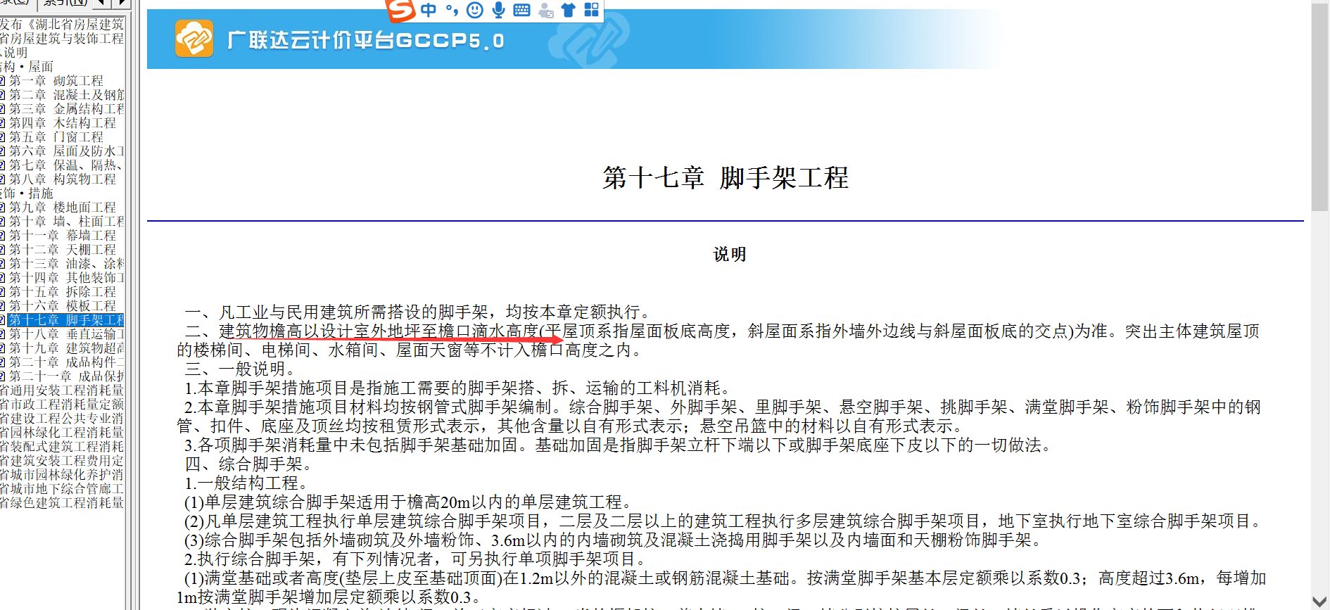

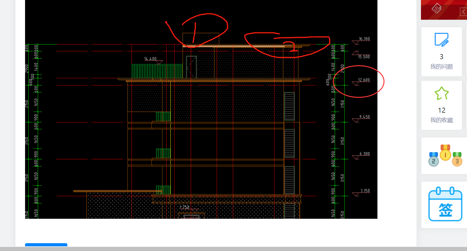

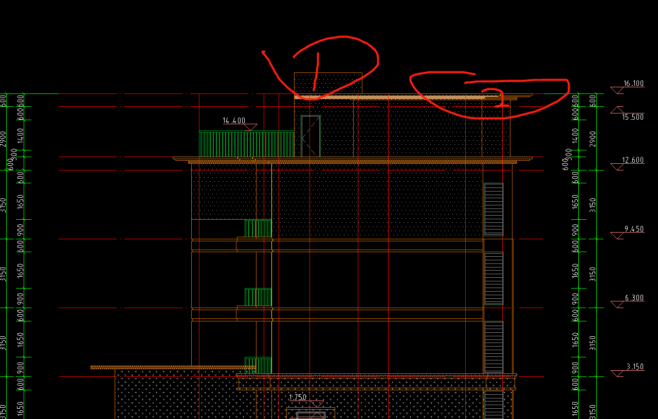

  • 檐高算到1還是2?
    檐高
    算到12.6那個位置,凸出屋面的機房啥的不算
    2021-04-25 16:42:15
  • 你好:檐答疑解惑
    2021-04-25 16:41:09
  • 應該分開算,16.1 12.6,還有3.15往上一點兒部分,檐口高度,如果是整體建筑,16.1屬于機房就算到12.6作為整體檐高
