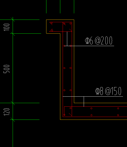

這個女兒墻用剪力墻畫,那么鋼筋如何輸入啊

不用剪力墻繪制,用異形欄板。(編輯鋼筋畫線布置)注意標高的調(diào)整
