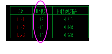

    這一個(gè)是地下一層的過梁,看他的標(biāo)高是結(jié)構(gòu)層標(biāo)高+0.21,這個(gè)是需要畫在地下二層的么
    還是說話在地下一層就可以
    過梁

  • 畫在負(fù)一層。
    2021-04-25 14:32:05
  • 這是連梁。
    是地下二層的頂部,在地下二層布置
    圖紙的結(jié)構(gòu)層是樓層的底部。
    首次提交 2021-04-25 14:33:00  最近修改2021-04-25 14:33:01 (修改過1次)
  • 圖中要求了是-1層里的梁
    結(jié)構(gòu)層
    首次提交 2021-04-25 14:33:01  最近修改2021-04-25 14:33:01 (修改過1次)
  • 比方說負(fù)一層底標(biāo)高為-3米,LL1的標(biāo)高為-(3-0.21)=-2.79
    2021-04-25 14:33:13
  • 繪制在地下一層
    2021-04-25 14:35:17
  • 你好:是結(jié)構(gòu)層頂標(biāo)高+0.21,是繪制在地下一層就可以。
