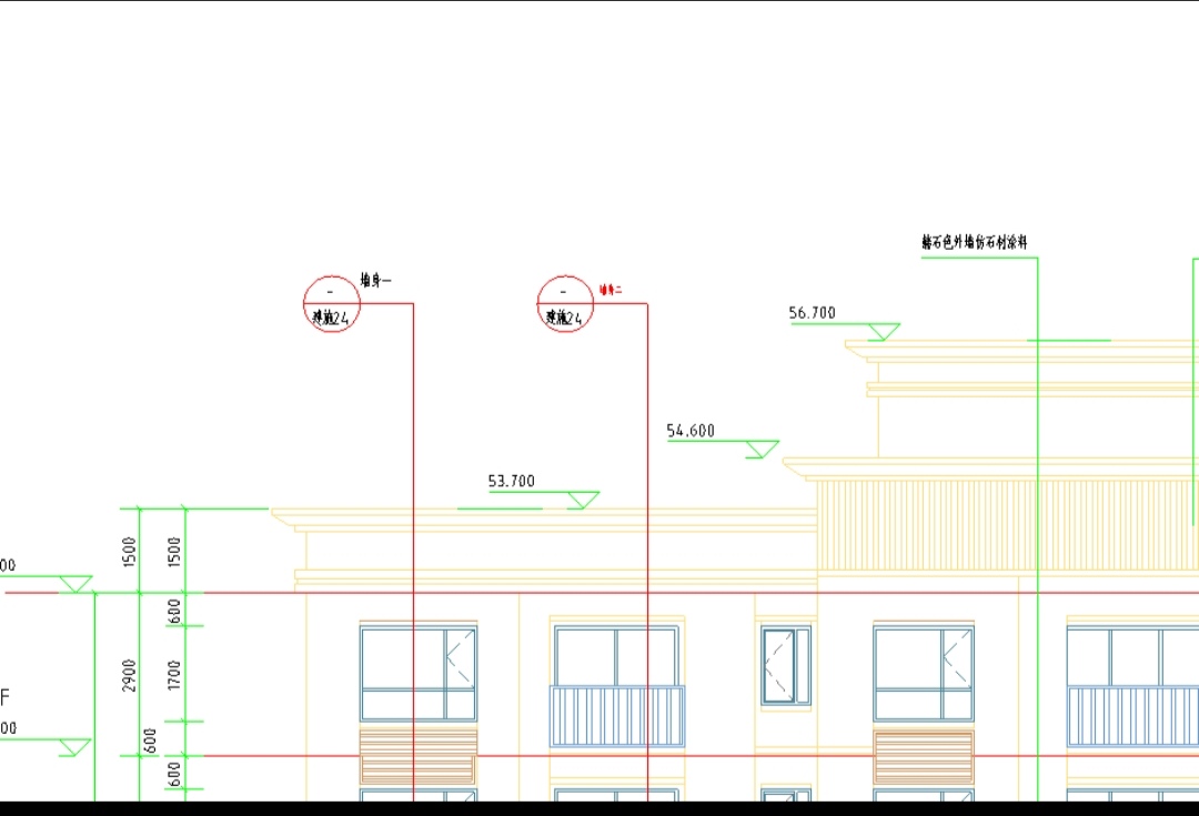

請問各位老師,這張圖片是有三個不同的檐高嗎?

好歹發張圖呀

不一定,要看54.6與56.7兩處是不是在外檐位置,也就是這兩處的外架是不是從地面一直搭上來的。
如果僅僅是出屋面樓梯間搭設10m以內外架部位,那就只有53.7這一處是檐高
