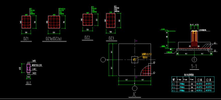

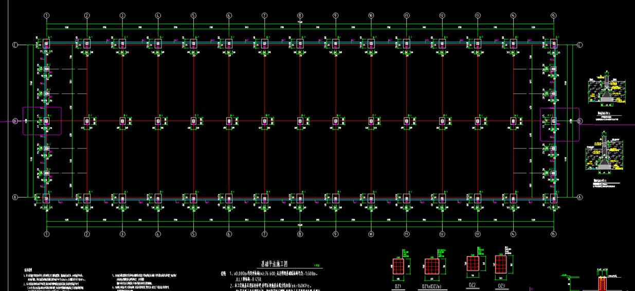

絕對標高76.6,基礎底標高-1.6,獨立基礎0.5,JLL1頂標高-0.45
搬磚老鄭 專家
答題: 3834 被贊: 995
以相對標高來進行建模,例如:絕對標高76.6對應相對標高±0,那就看基礎梁的絕對標高相對這個76.6是多少,然后來建模就行,圖紙一般給出的也是相對標高。
