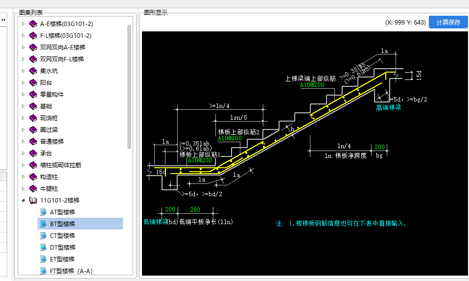

  • 11GBT樓梯輸入
    低端平板凈長(zhǎng)長(zhǎng)和圖中BT樓梯低端平板凈長(zhǎng)和梯板凈跨度該輸入哪個(gè)數(shù)值

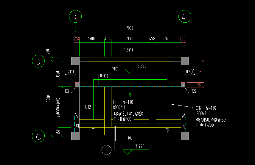

  • 低端平板凈長(zhǎng)550-梁邊到C軸的距離。凈跨是2400
    2021-04-24 13:14:01
  • 你好樓梯低端平板凈長(zhǎng)500,板凈跨度輸入3100.
    首次提交 2021-04-24 13:15:43  最近修改2021-04-24 13:15:44 (修改過(guò)1次)
