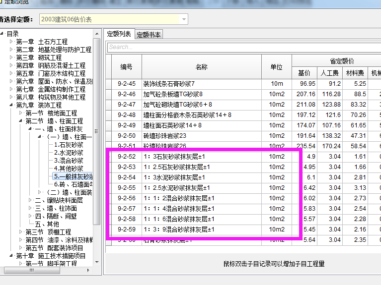

  • 山東省03定額外墻實際厚度與定額最小后度不一
    山東省03定額外墻水泥砂漿抹灰規定14+6
    我們現場做法的15mm
    這該怎么套項
  • 有厚度調整子目的啊外墻水泥砂漿
    首次提交 2021-04-24 10:10:18  最近修改2021-04-24 10:10:19 (修改過1次)
  • 抹灰不用調整,現行的定額與實際施工做法不一致,一般現場是一遍成活,定額是分兩遍成活的
    2021-04-24 10:11:33
