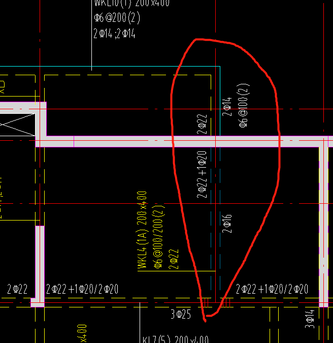

  • 這根梁要怎么改?

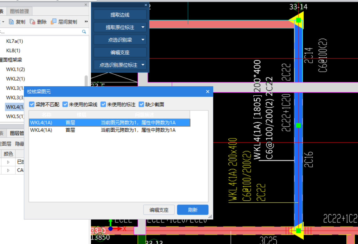

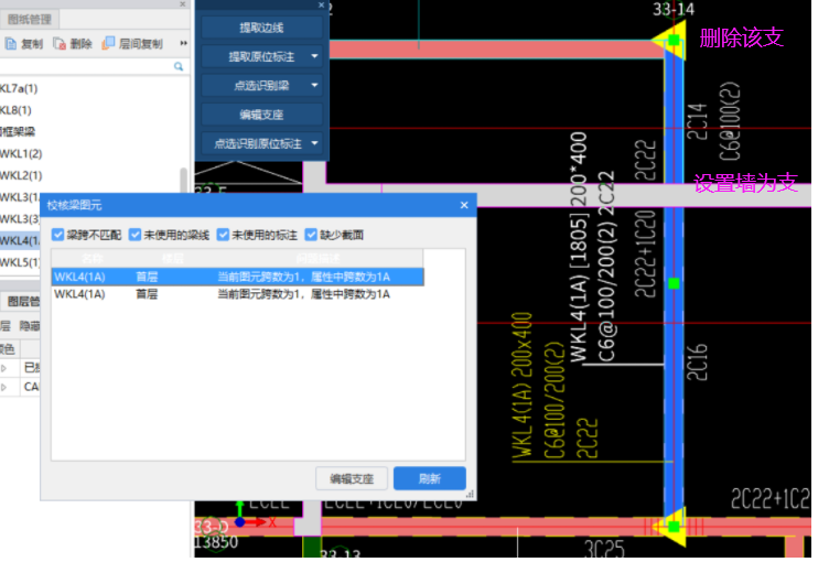

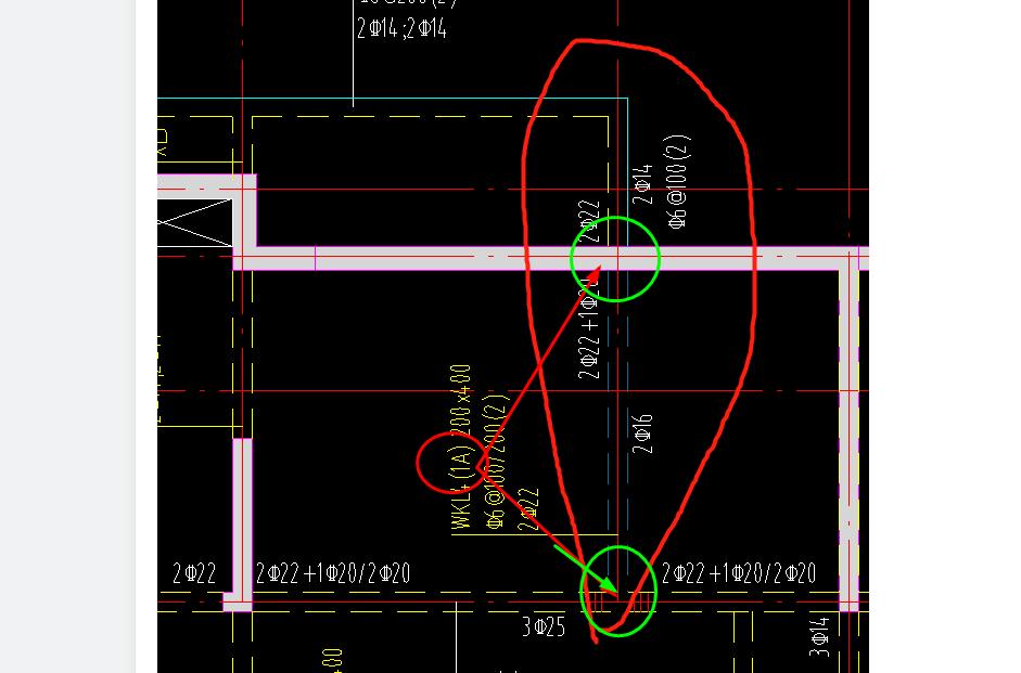

  • 上部畫長了一點(diǎn)點(diǎn),刪除這一點(diǎn)點(diǎn)的梁,就只有了跨的。[[[你的補(bǔ)充圖是,(1A),設(shè)置下圖為支座。山東省
