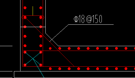

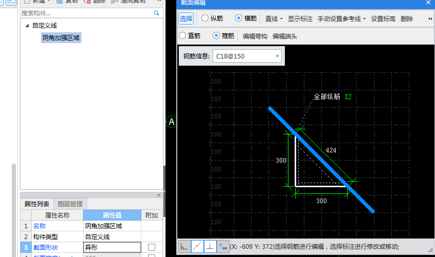

  • 如圖所示的這根鋼筋怎么定義,
    鋼筋怎么
  • 是哪根鋼筋呢?如果是斜鋼筋,就是可以定義異形柱或異形梁,斜鋼筋在屬性其它箍筋里編輯,這樣鋼筋及混凝土都可以進(jìn)行計(jì)算。
    首次提交 2021-04-23 17:05:37  最近修改2021-04-23 17:05:37 (修改過1次)
  • 剪力墻的其他鋼筋中輸入
    2021-04-23 17:07:55

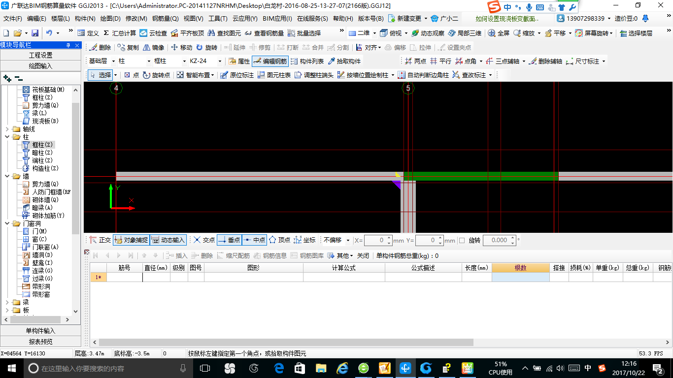

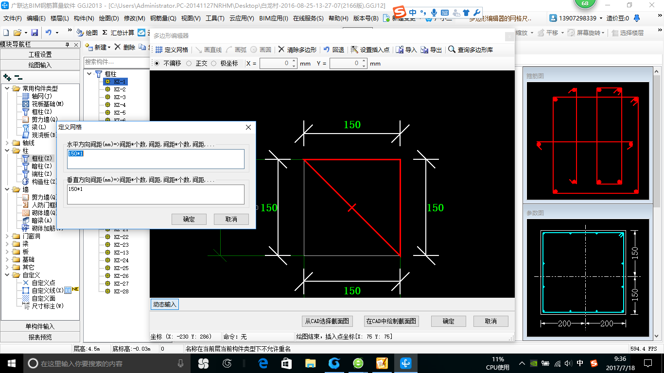

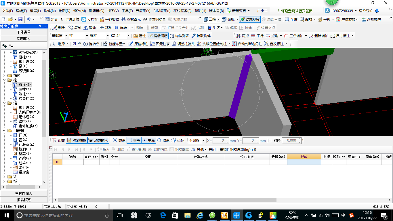

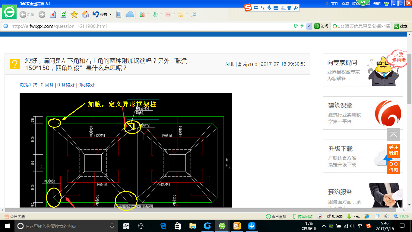

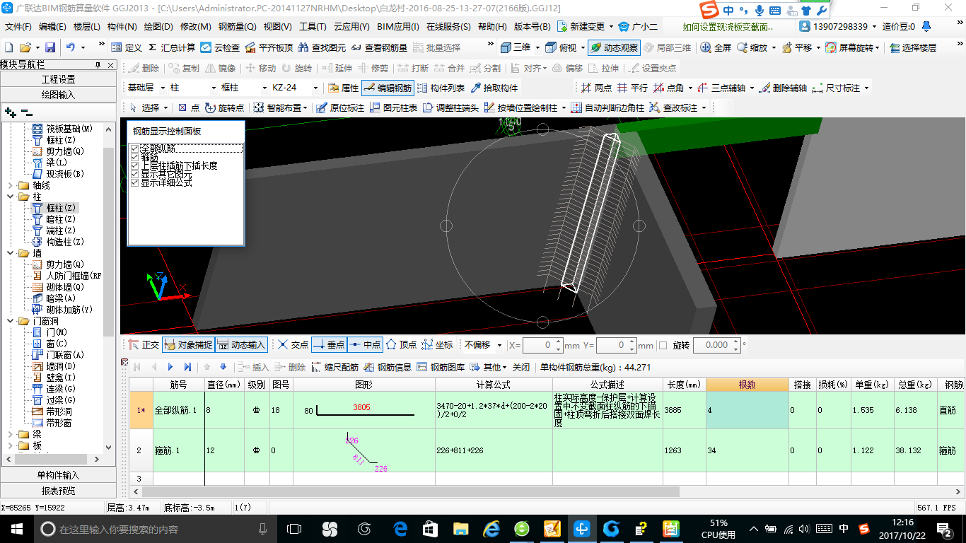

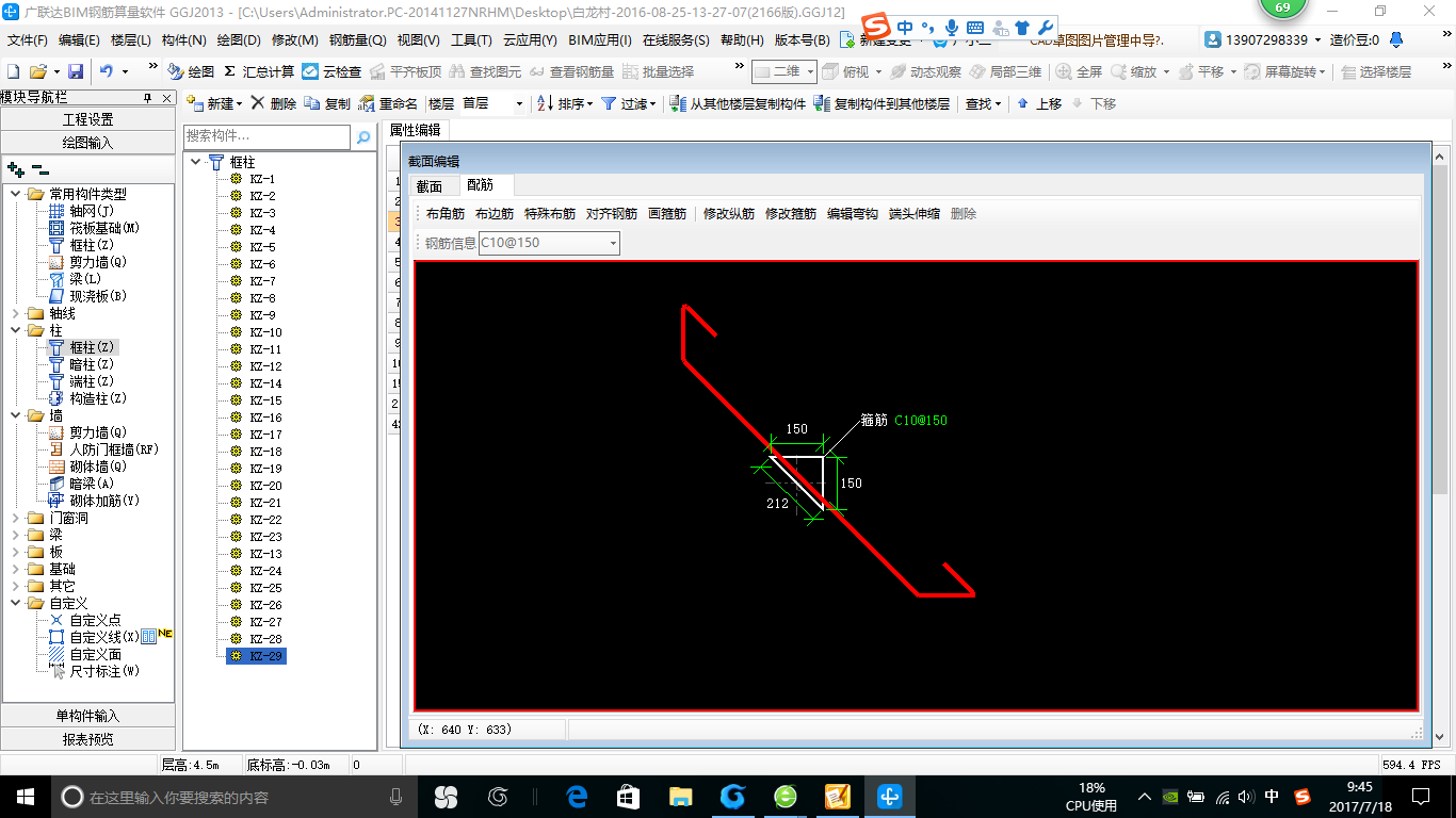

  • 你好:垂直加腋鋼筋,用異形柱定義。如圖所示答疑解惑廣聯(lián)達(dá)服務(wù)新干線建筑行業(yè)快速問答平臺-答疑解惑鋼筋怎么如圖所示
    2021-04-23 17:12:10
  • 這應(yīng)該是個(gè)消防水池或化糞池之類的吧
    擋墻陰角加強(qiáng)區(qū)域,異形自定義線命名,手動編輯鋼筋  鋼筋砼都可以計(jì)算,答疑解惑
    首次提交 2021-04-23 17:24:48  最近修改2021-04-23 17:24:49 (修改過1次)
