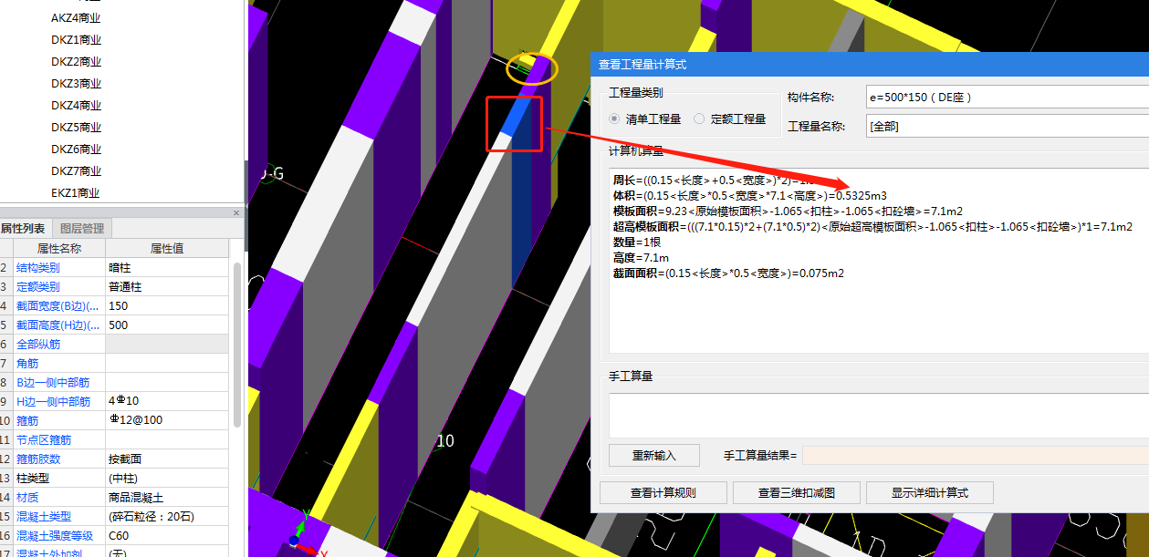

  • 約束邊緣暗柱跟剪力墻一起計(jì)算,為什么會(huì)有工程量呢?
    約束邊緣暗柱
    剪力墻

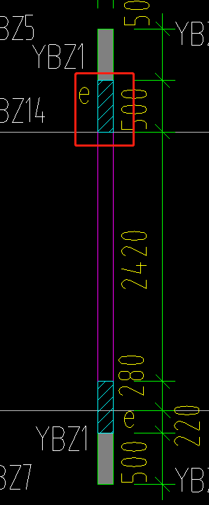

    請(qǐng)問,把暗柱分成兩部分來(lái)布置,為什么一部分柱子會(huì)有工程量呢?

  • 你好:這是需要整體定義暗柱,然后用剪力墻覆蓋的。
    2021-04-23 16:25:16

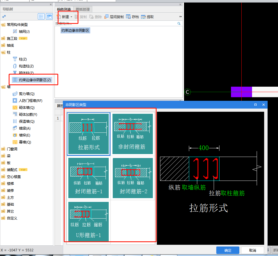

    現(xiàn)在的廣聯(lián)達(dá)軟件有約束邊緣構(gòu)件了,建議使用此圖元繪制約束邊緣部分。不要用暗柱代替約束邊緣部分鋼筋

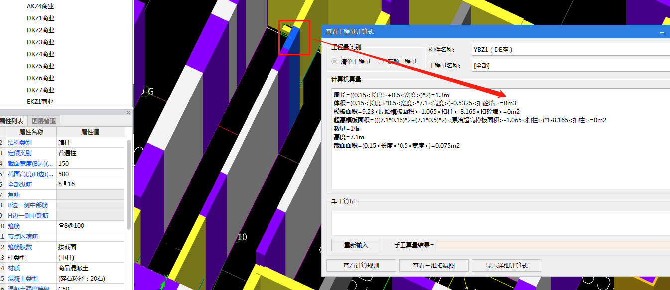

    你繪制的暗柱計(jì)算體積是因?yàn)榧袅ξ蠢L制到暗柱端部。
