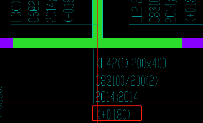

  • 這個標(biāo)高是0.18還是頂標(biāo)高+0.18
    頂標(biāo)高
全部回答 (6) 首答僅用{{minutesHtml}}
  • 比本層其它梁高0.18
    2021-04-23 09:27:02
  • 是相應(yīng)樓層標(biāo)高+0.18。
    2021-04-23 09:27:08
  • 頂標(biāo)高+0.18
    2021-04-23 09:27:17
  • 在原來基礎(chǔ)加0.18
    2021-04-23 09:27:36
  • 是+0.18
    2021-04-23 09:28:03
  • 問這個問題前你可以自己判斷下 該梁圖是標(biāo)高多少的梁圖 是-1層的頂梁圖還是其他層 如果是其他層的則可以判斷為是層頂標(biāo)高+0.18
