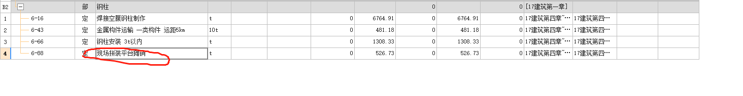

li小蝸 2021-04-22 18:12:31 | 海南省 土建結算計價軟件GCCP | 1168查看 2回答
藍天 黃金專家
答題: 31115 被贊: 7703
不用套這個子目
2021-04-22 18:14:47
維達詹工 專家
答題: 124968 被贊: 42683
你好:這是需要看定額規則,滿足條件套子目的。這是計算攤銷費用的。
2021-04-22 18:36:38
這兩種鋼柱的子目有什么區別?
鋼管柱制作 和 鋼柱安裝每根構件安裝高度32米內 4t以內、空腹鋼柱 7t以內 制作 和 實腹鋼柱 7t以內安裝 有什么不同補充問題: 150*150*5的鋼柱(方鋼管)和200*100*5的鋼梁(方鋼管)套哪個子目合適補充問題: 方鋼管補充問題: 是方鋼管,不是H型鋼,方鋼管是H型鋼嗎?是方鋼管
