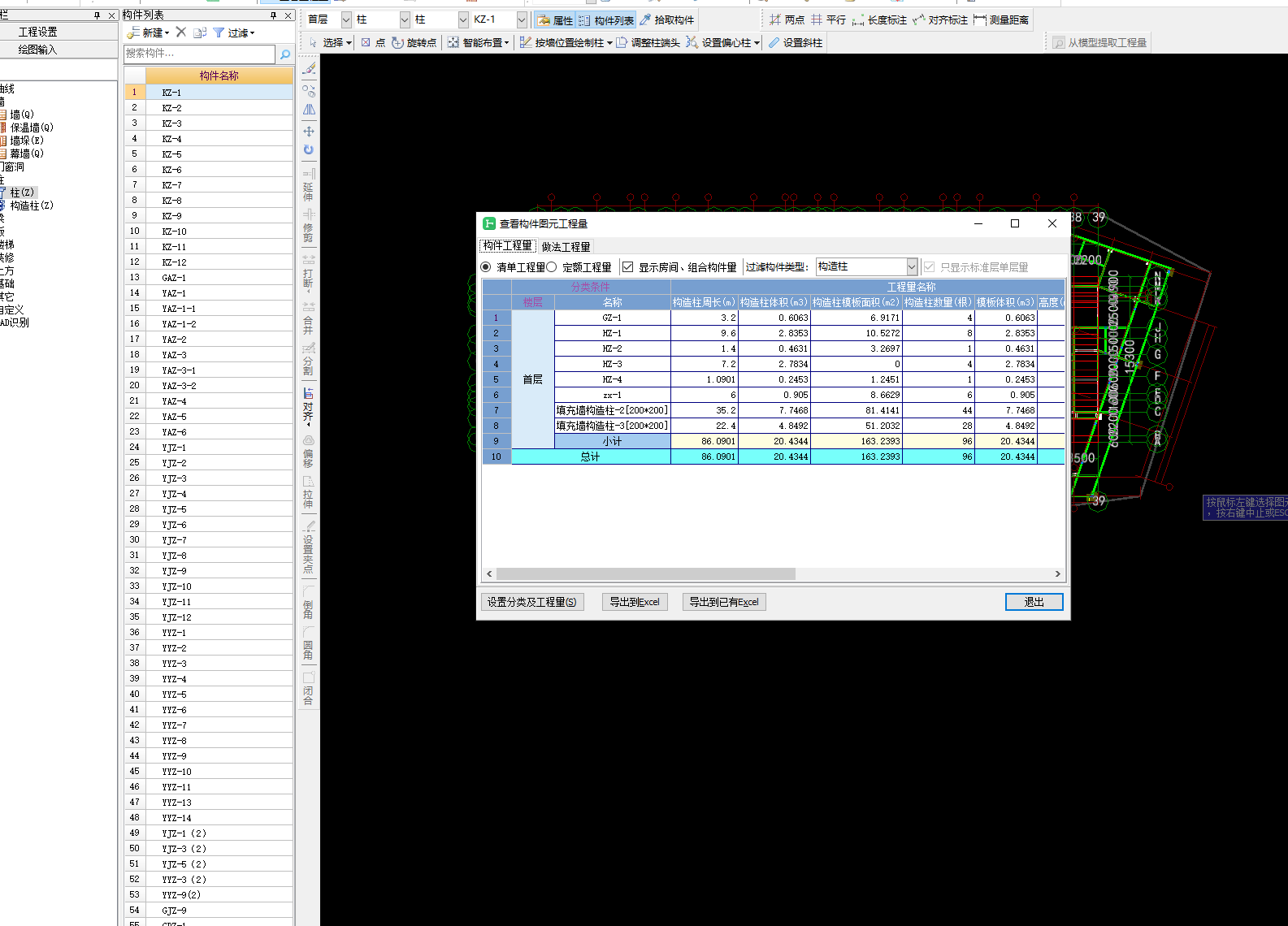

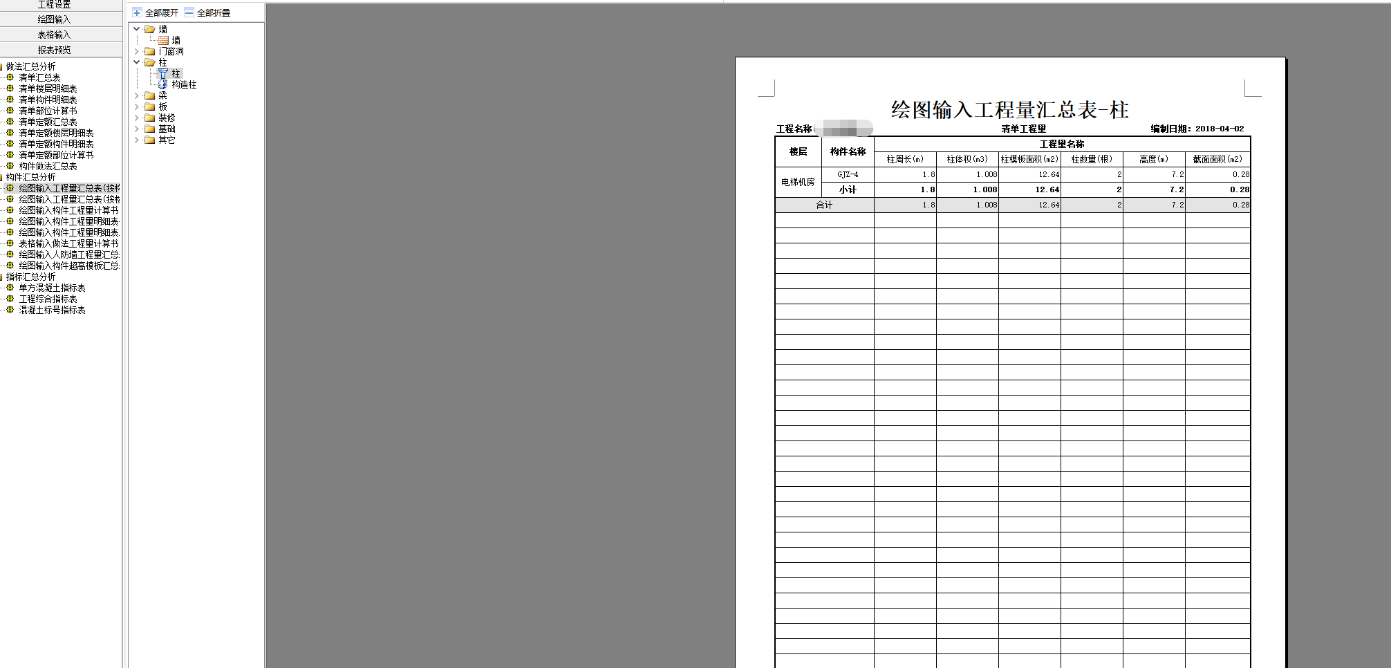

  • gcl2013報(bào)表預(yù)覽中看不見柱的量,但是在繪圖輸入中能看見
    樓層設(shè)置的全部可見 但是在報(bào)表中怎么弄也沒法體現(xiàn)柱的量繪圖輸入gcl
我來答  邀請(qǐng)別人來回答
  • 看看是不是設(shè)置了報(bào)表范圍,如果沒有的話建議點(diǎn)擊文件,導(dǎo)出GCL工程,將導(dǎo)出的工程重新進(jìn)行整樓匯總計(jì)算

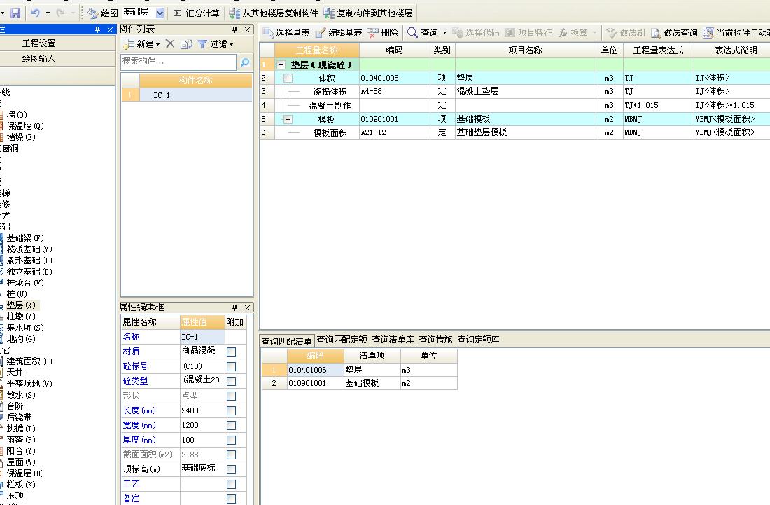

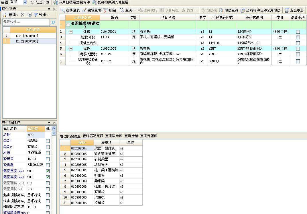

  • 定義了清單和定額做法后,才有工程量的。

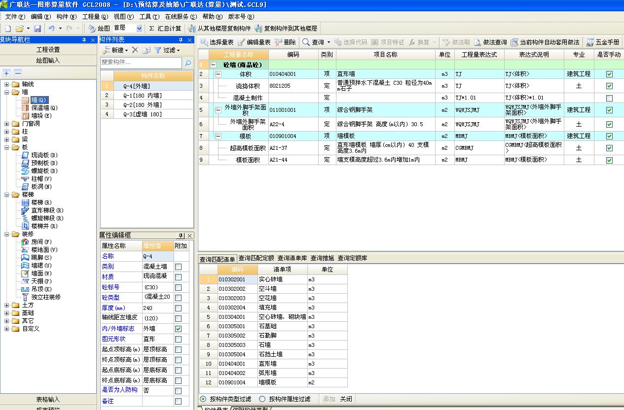

  • 你好,你這個(gè)是暗柱的,是不是和剪力墻扣減了。(暗柱是剪力墻的鋼筋加強(qiáng)部位,其不是獨(dú)立的構(gòu)件,所以這個(gè)需要剪力墻滿布的,按照剪力墻編制清單套取定額并計(jì)算工程量的。)
