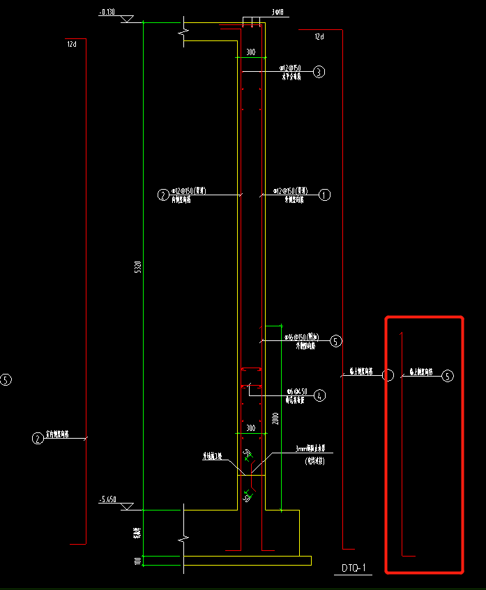

  • 請教一下如下圖的鋼筋5,該怎么設置?
    如下圖

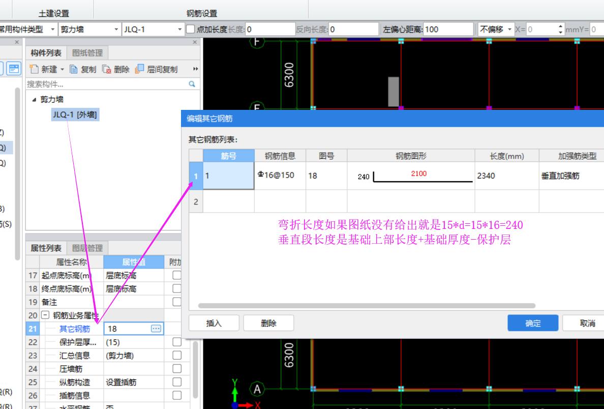

  • 其他鋼筋里設置
    2021-04-21 14:53:24
  • 其他鋼筋輸入
    2021-04-21 14:53:48
  • 你好:在剪力墻屬性其它鋼筋欄目計算輸入。廣聯達服務新干線山東省
