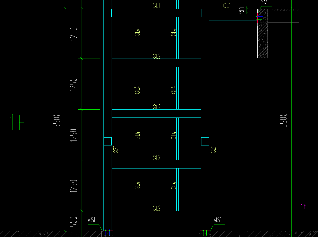

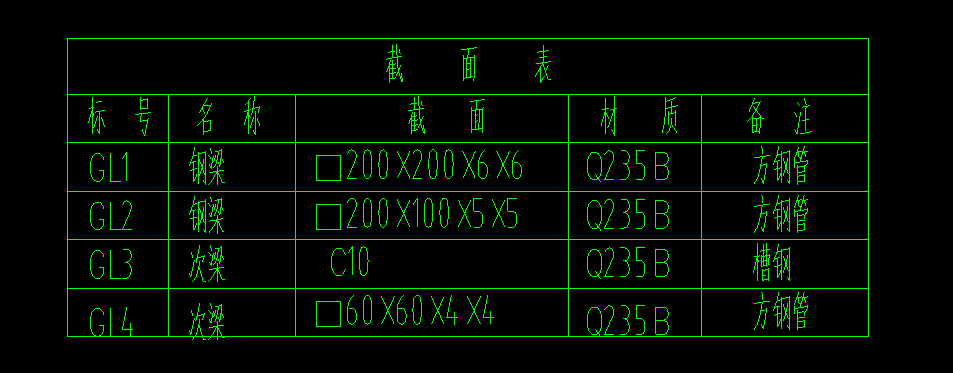

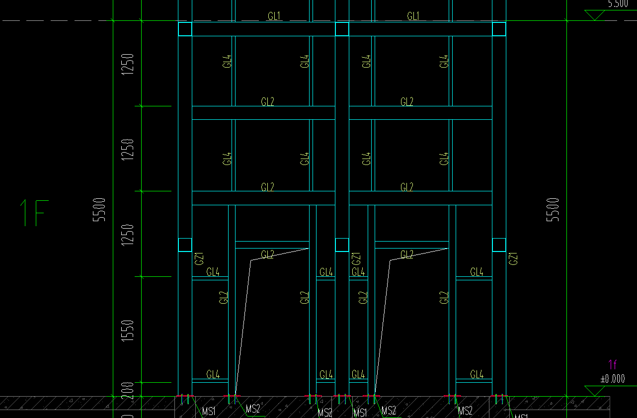

  • 請問各位老師這種鋼結構的重量怎么計算?麻煩說的詳細點謝謝
    鋼結構
    重量
    手算,計算出來各種截面的長度,然后乘以對應鋼材截面的每米單重,就是重量,最后全計,就是總重量。
