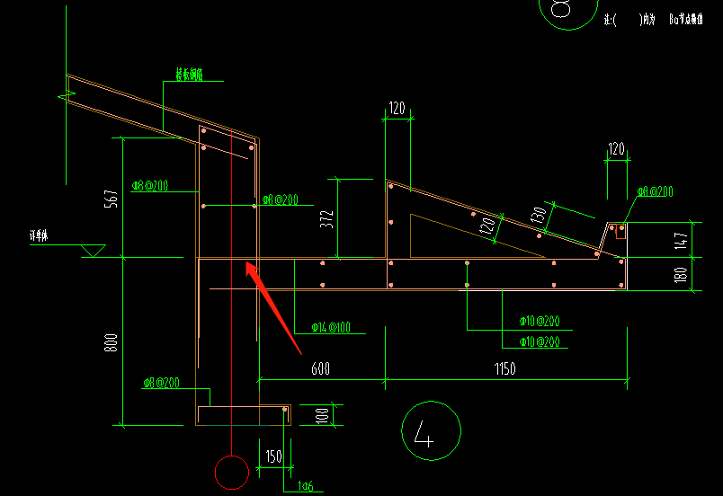

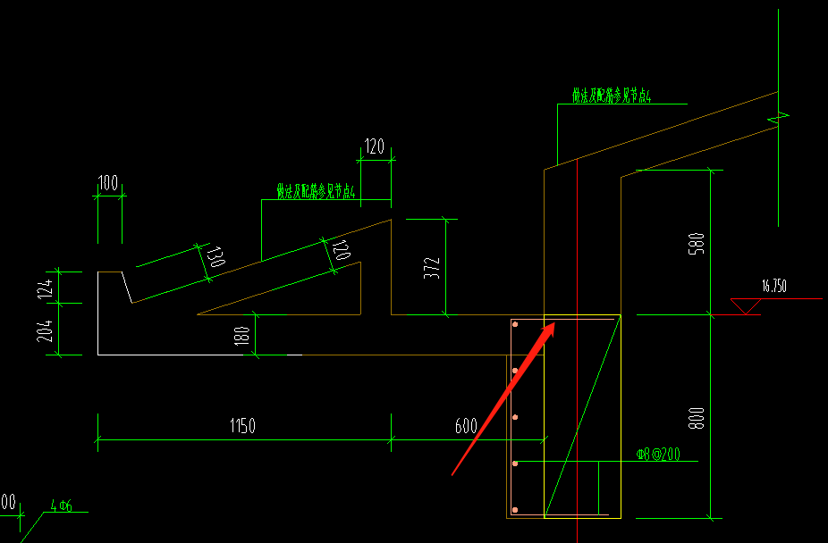

請問老師 箭頭處的箍筋會不會重復布置
連大師 專家
答題: 1395 被贊: 1513
你這個寬度不一樣 是不同部位
2021-04-21 10:05:25
