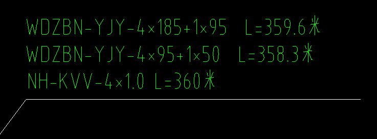

  • 請問這里的電纜工程量需要乘以倍數(shù)嗎
    工程量
    2021-04-20 13:09:14 補(bǔ)充
    那我這個(gè)電纜就是五芯電纜?規(guī)格是4*185+1*95的?
我來答 收藏  舉報(bào)
全部回答 (5) 首答僅用{{minutesHtml}}
    電纜是一根  不用乘以倍數(shù)
    2021-04-20 13:03:41
  • 多線電纜及多芯控制線電纜,不需要倍數(shù);185的也是
    首次提交 2021-04-20 13:03:51  最近修改2021-04-20 13:03:51 (修改過1次)
  • 這是哪個(gè)設(shè)計(jì)院,太爽了吧,每種線長度都標(biāo)出來了
    2021-04-20 13:24:44
  • 不乘  ; 是的,  是五芯電纜
    2021-04-20 13:42:35
  • 不需要乘倍數(shù)
    這個(gè)電纜就是五芯電纜,規(guī)格是4*185+1*95
    2021-04-20 14:10:24
