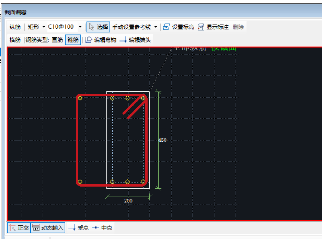

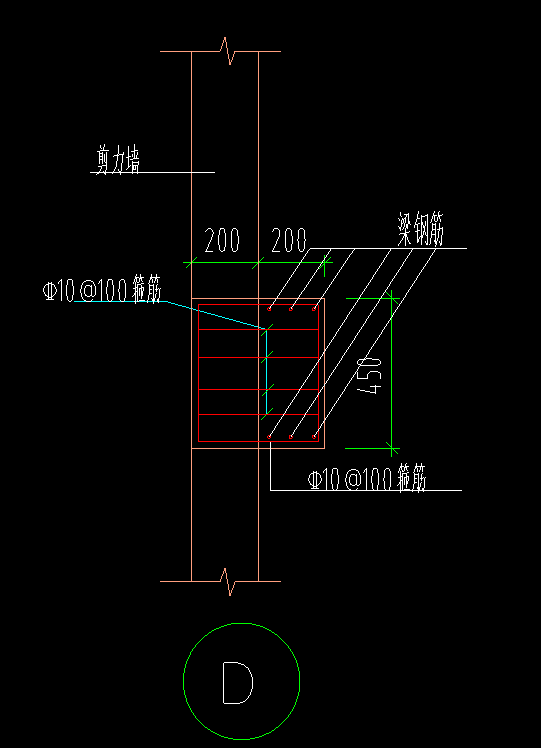

  • 老師們,這個節點是不是不用畫縱筋了,箍筋該怎么畫
    箍箍筋
  • 你好:需要設置縱筋。水平箍筋需要在其它箍筋里面計算輸入。答疑解惑廣聯達服務新干線
    首次提交 2021-04-19 16:58:47  最近修改2021-04-19 16:58:47 (修改過1次)
  • 需要畫。從截圖看,在剪力墻內的位置沒有縱筋,在剪力墻外的位置有縱筋。
    2021-04-19 17:00:20
  • 畫看到的箍筋,點點的箍筋在其它鋼筋輸入箍筋。
    2021-04-19 17:01:22
