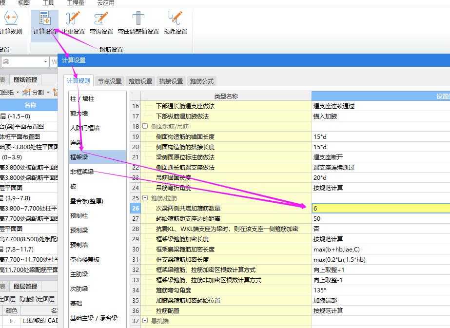

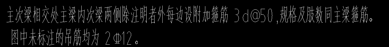

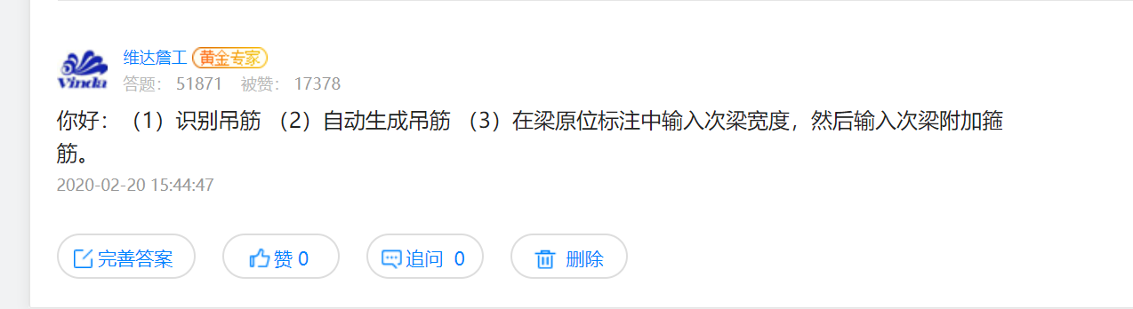

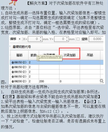

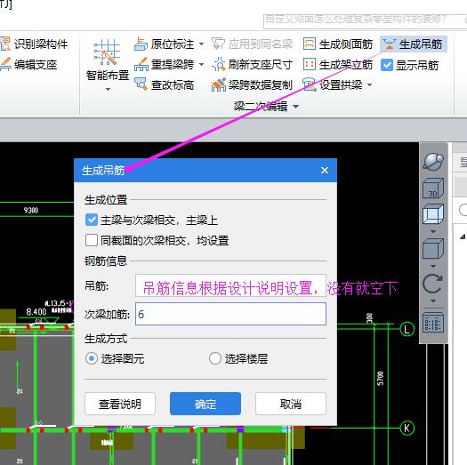

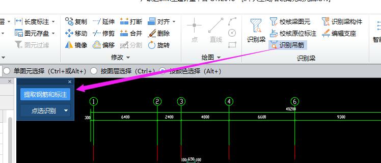

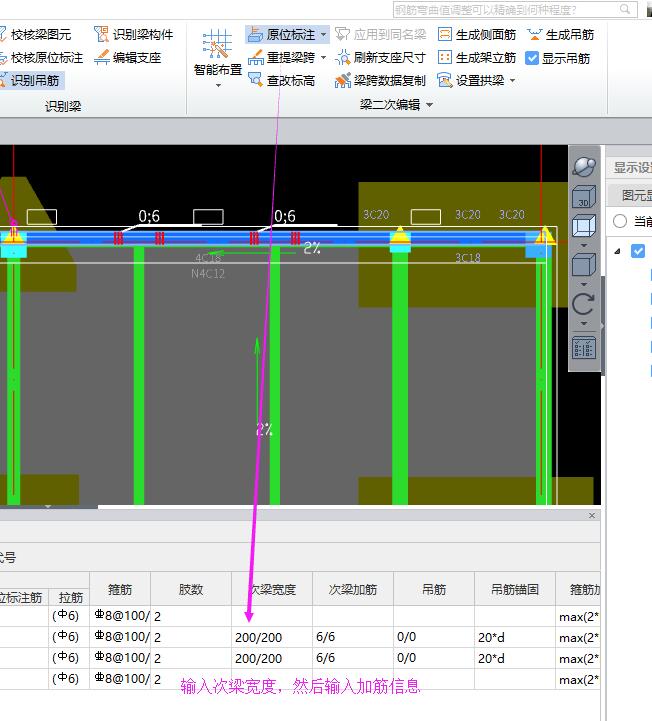

這是次梁加筋,工程設置、CAD識別吊筋、自動生成吊筋、原位標注輸入都可以
2021-04-19 15:16:02
陌上花開‘’ 專家
答題: 25157 被贊: 12693
在平法表格【次梁寬度】、【次梁加筋】、【吊筋】里對應輸入即可。
