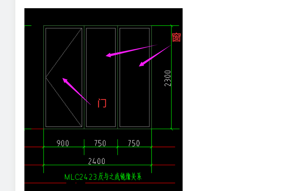

  • 如圖門聯窗,哪個是窗哪個是門
    門聯窗

    900寬的是門,其余是窗

  • 哪個都可以  你只要點上 算出面積就行   計價里邊 門窗都是 補充子母 定價的

  • 這個應該是一扇開啟的門(左邊的),兩個固定窗(中間和右邊)

  • 左側是門,其它是窗。
