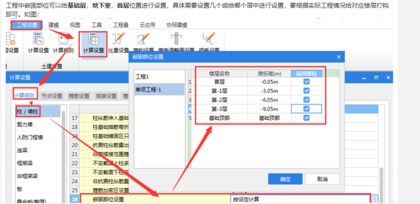

您好,我想問下這句話的意思在廣聯達里如何設置,是把鋼筋計算設置里面的嵌固部位改成基礎和首層嗎?謝謝解答
造價工程師 專家
答題: 2587 被贊: 585
是的 在計算設置里 柱選項
2021-04-19 12:00:22
維達詹工 專家
答題: 124968 被贊: 42675
你好:嵌固部位設置為基礎和首層。
