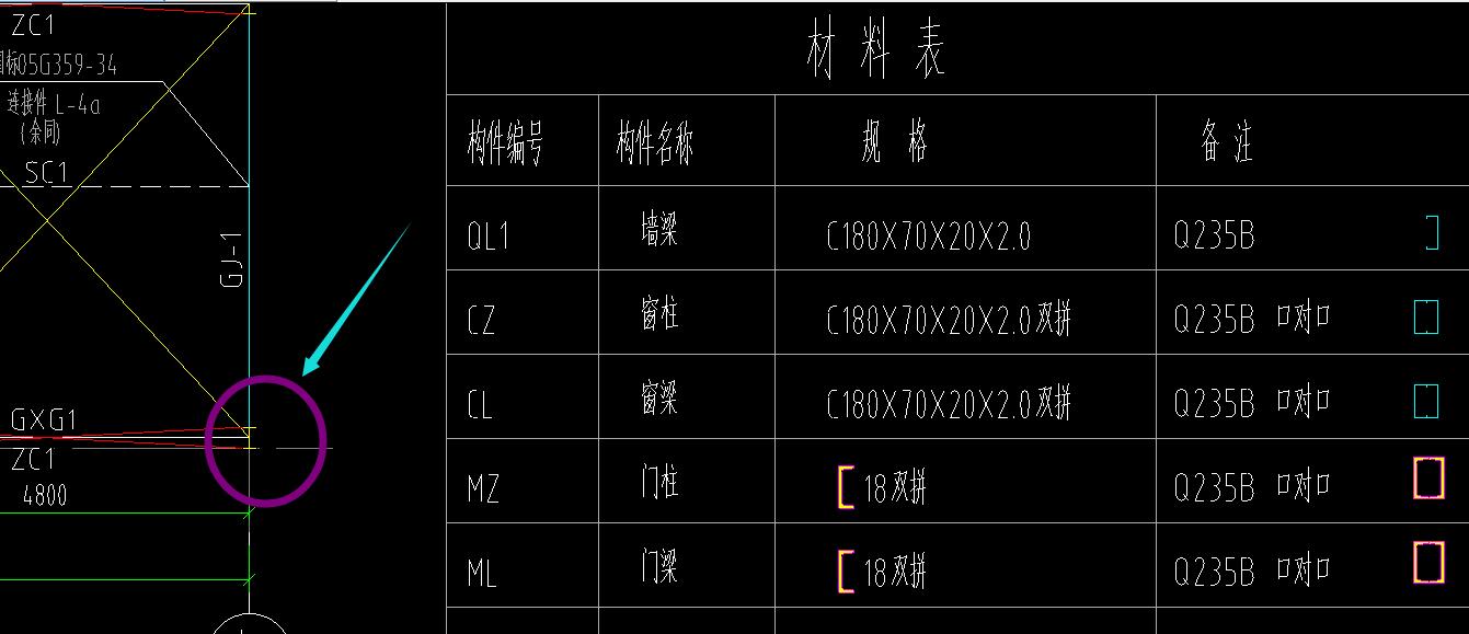

如圖,箭頭處鋼柱是工字鋼。右側跟柱有關的就是窗柱和門柱。箭頭處的柱子也不在門窗邊呀?怎么選用。
xagcc 鉆石專家
答題: 317423 被贊: 72211
要找到這個柱子的編號的。
2021-04-19 10:32:46
大家廣聯 鉆石專家
答題: 200364 被贊: 124470
這個不是窗柱與門柱是鋼架的柱,門柱與窗柱在墻檁條圖中看,你這個是支撐及鋼架圖。
