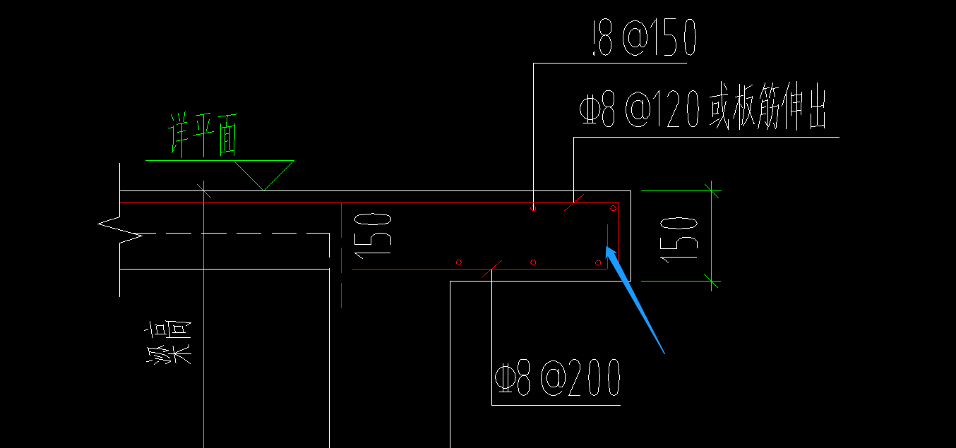

  • 求問該如何設置鋼筋才能如大樣圖所示?
    大樣圖答疑解惑

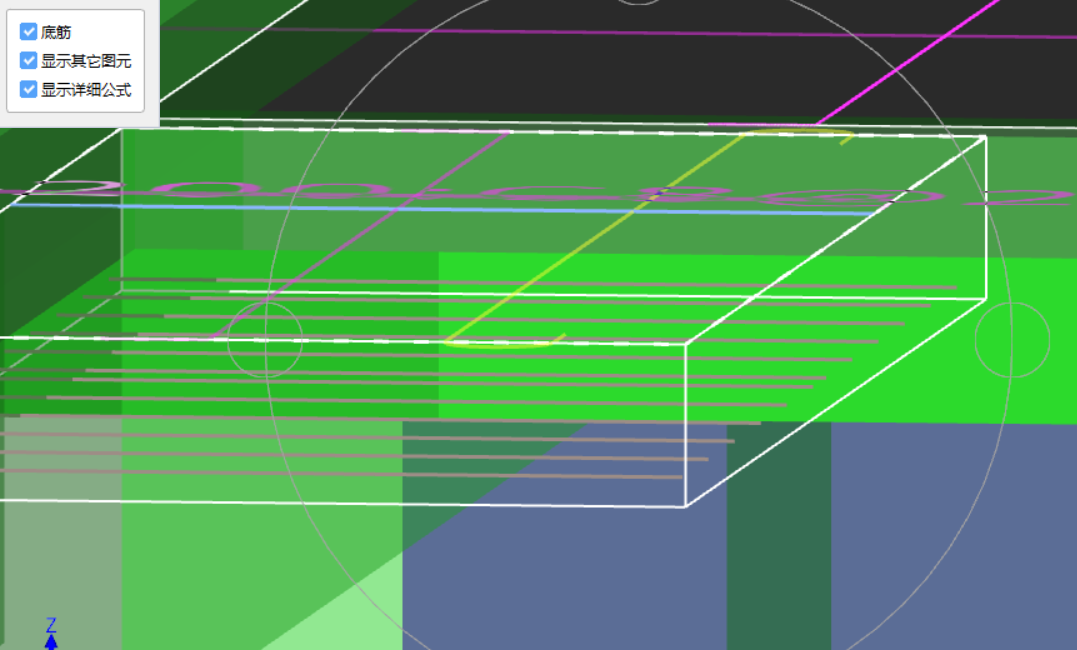

  • 在板節點設置中修改
    2021-04-18 15:49:00
  • 如果用自定義線,就可以如圖的畫出的。下圖是方法,不是你的圖演示。
