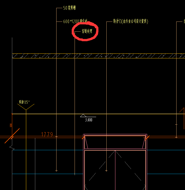

  • 請問這個密封處理套什么定額?工程量是按米算還是平方?
    寬度
    如果是按照縫隙的面積計算,這個縫隙的寬度幾乎不可見
  • 這個在面磚的子目中應該已經包括了,不能單獨計算
    計算套面磚密縫的子目就可以

  • 你好,你這個墻面的處理,按照定額的規定這個是不能單獨記取費用的。(或者你看是否有明確的做法,如果和定額子目不符的話,可以辦理簽證記取費用的,可以按照“長度或者面積”記取費用的。)
