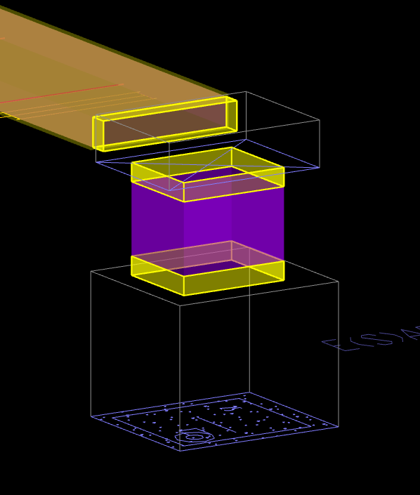

  • GQI2021 靜壓箱與風(fēng)機(jī)鏈接管如何添加軟連接
    GQI
    2021-04-16 18:05:17 補(bǔ)充
    大佬是如何用軟件畫這塊
    廣聯(lián)達(dá)服務(wù)新干線
我來(lái)答  邀請(qǐng)別人來(lái)回答
 提醒提問(wèn)者
  • 山東省
    2021-04-16 18:04:38
  • 黃色的就是帆布軟連接,先識(shí)別靜壓箱,再繪制管道,會(huì)自動(dòng)生成
    2021-04-16 18:20:45
  • 如果沒(méi)能自動(dòng)生成,可以手動(dòng)畫上。
