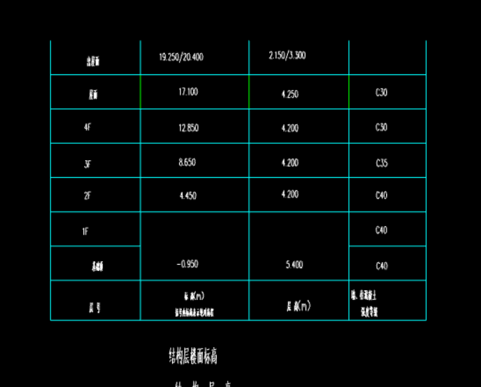

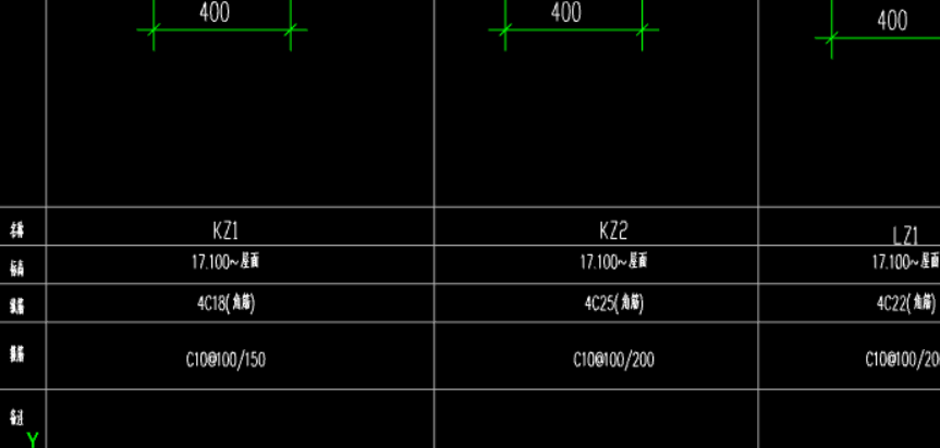

  • 柱子的頂標高是出屋面 但是屋面有兩個標高
    底標高
    頂標高
    柱子的底標高要怎么設置 不會重復布置嗎

  • 按各自標高計算。如果同一位置時,取高的標高。
    2021-04-16 14:51:59
  • 柱子的底標高按17.1m設置 即可。
    2021-04-16 14:53:11
  • 你好:對應圖紙輸入。
