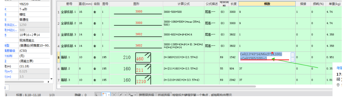

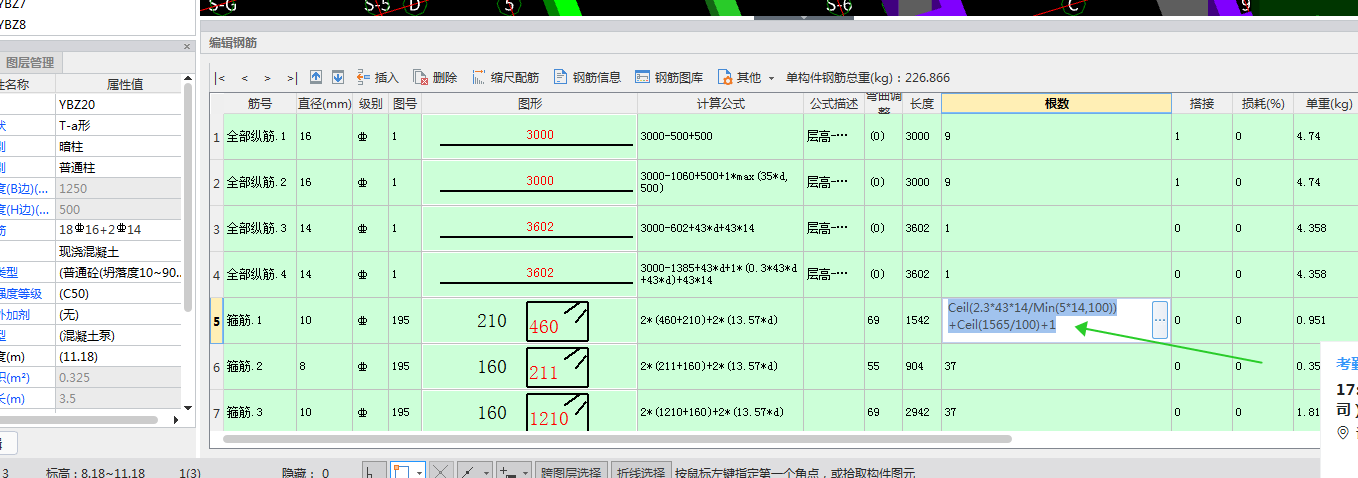

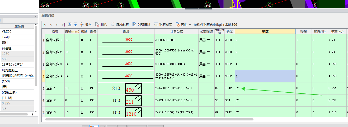

  • 層高是3m的,軟件計(jì)算出來暗柱箍筋個(gè)數(shù)不對,誰能幫忙看一下這個(gè)是怎么計(jì)算的

    你好:這是柱的搭接設(shè)置為綁扎搭接,箍筋在搭接區(qū)按照min【5d,100】間距計(jì)算的。答疑解惑
    首次提交 2021-04-15 17:51:11  最近修改2021-04-15 17:51:12 (修改過2次)
  • 因?yàn)橹硬捎玫氖墙壴B接,在搭接區(qū)會箍筋加密。 在搭接區(qū)的間距是MAX(5d,100)   所以根數(shù)算出來多
    2021-04-15 17:52:04
  • 根數(shù)算出來多是因?yàn)橹硬捎玫氖墙壴B接,在搭接區(qū)會箍筋加密。
