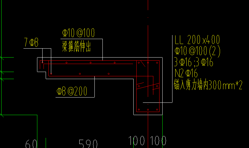

老師,另外還有一個問題,就是這個錨入剪力墻內,是不是這個我采用過梁繪制他這個意思就是說,深入到兩側的墻里是么,我用過梁繪制最方便了對吧,直接修改深入長度一側為300mm
維達詹工 專家
答題: 124968 被贊: 42677
你好:是的,用過梁沒有問題。
2021-04-15 16:04:09
歡樂心中飛雪 鉆石專家
答題: 132911 被贊: 42081
是的
2021-04-15 16:04:42

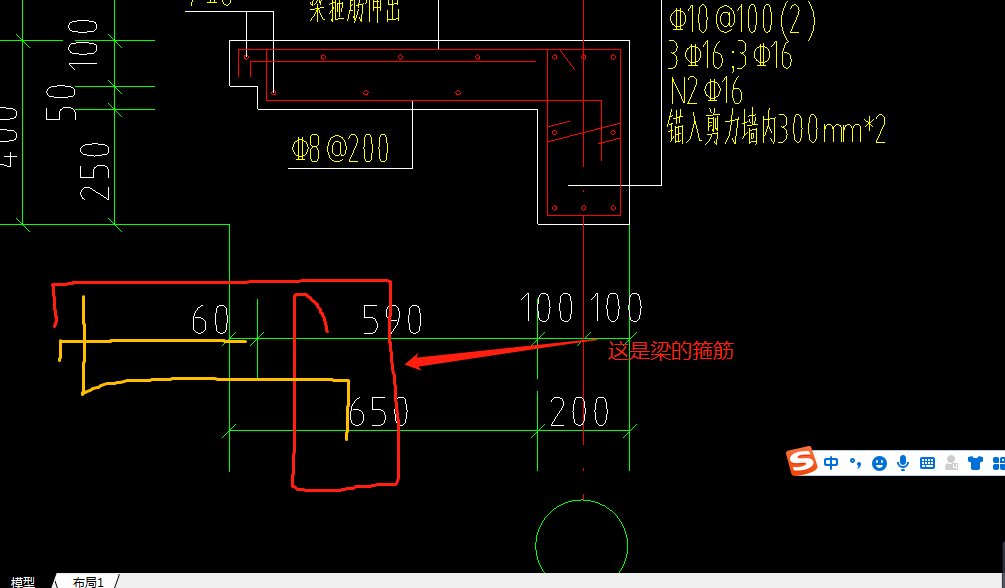

老師。是不是這個底部的Y方向也應該是有鋼筋的
老師。是不是這個的Y方向也應該是有鋼筋的老師,那什么時候,是從頂部單元的橫向和縱向鋼筋信息輸入的情況。
老師,這個位置是不是應該是內墻啊
老師,1A的懸挑梁支座是不是應該是這樣的
2021-04-12 14:17:06 補充2021-04-12 14:23:40 補充2021-04-12 14:24:08 補充下面是暗柱了呀2021-04-12 14:28:31 補充這樣嗎?
老師,這個懸板活門的鋼筋應該是這樣的吧。軟件里這個是不是需要進行修改啊
謝謝老師
這個梯段寬度是不是應該是1200 不是1300
