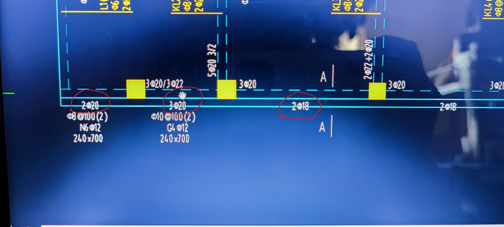

  • 請(qǐng)問(wèn)梁鋼筋在手算時(shí),下部通長(zhǎng)筋直徑發(fā)生改變時(shí)怎么處理?
    通長(zhǎng)
    請(qǐng)問(wèn)梁鋼筋在手算時(shí),下部通長(zhǎng)筋直徑發(fā)生改變時(shí),是在改變的地方進(jìn)行錨固然后在另外計(jì)算其他直徑的鋼筋,還是計(jì)算搭接即可,如果計(jì)算搭接,搭接應(yīng)計(jì)算到哪
我來(lái)答 收藏  舉報(bào)
    計(jì)算搭接,搭接位置在支座,所以實(shí)際計(jì)算錨固即可
    首次提交 2021-04-15 14:32:50  最近修改2021-04-15 14:32:51 (修改過(guò)1次)
  • 你好:遇到支座錨固的。
    2021-04-15 14:33:45
  • 按各自錨入支座計(jì)算
    2021-04-15 14:42:04
