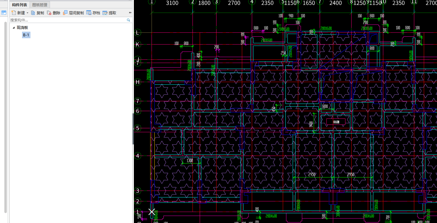

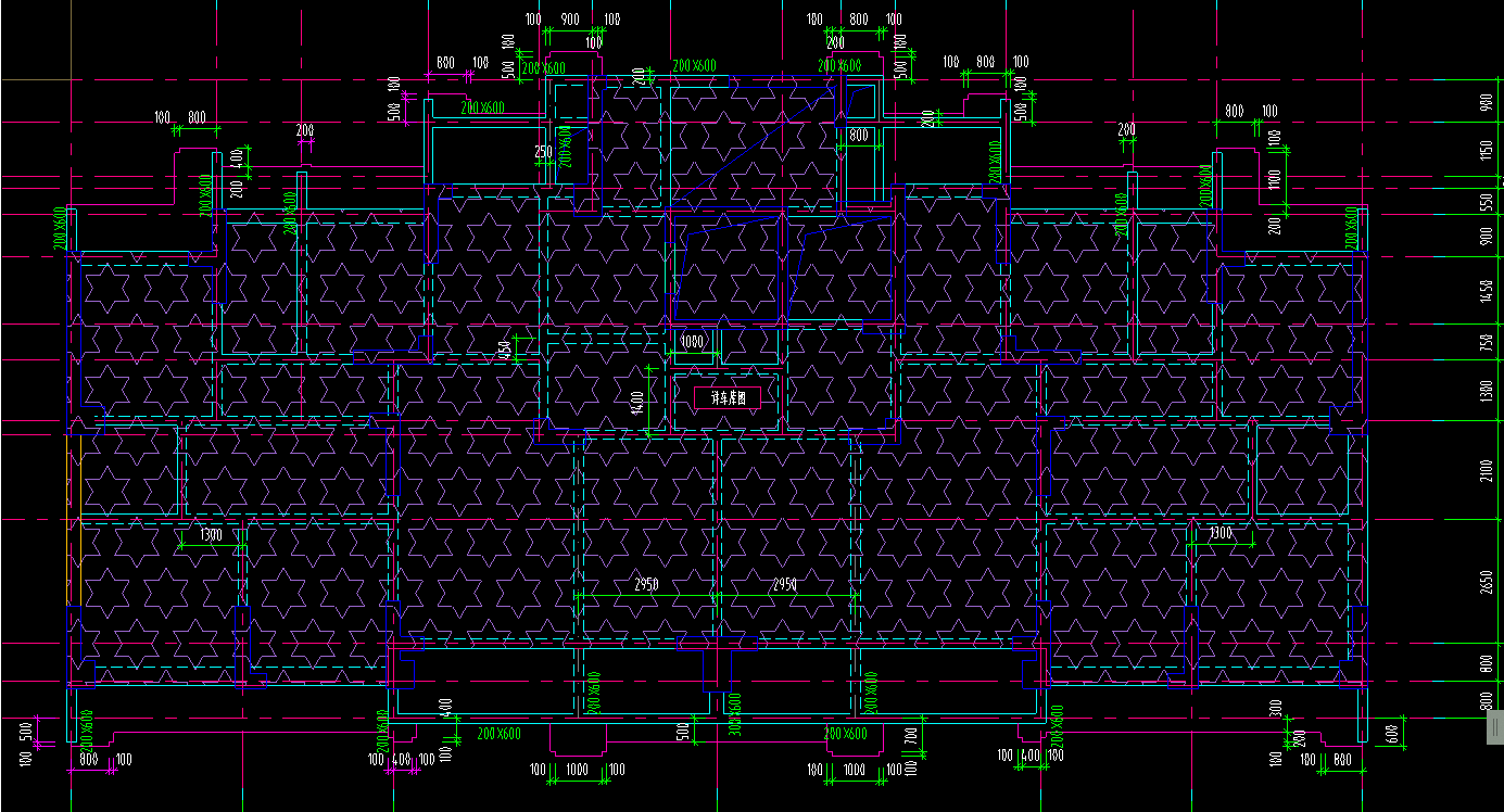

  • 問一下各位,板的范圍是哪里到哪里?六角星的的范圍內還是整個圖的大尺寸內
    大尺六角答疑解惑

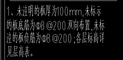

  • 你看下設計標記六芒星是什么意思 跟板厚有沒有關 沒有關的話 如果其他說明中未提及關于板厚的 你就是整個區域板厚都是100
