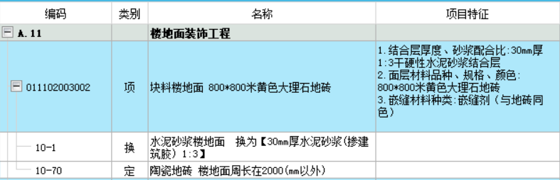

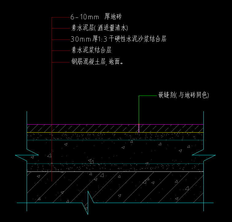

  • 想問一下大家!這個這樣套對不對!

    10-70子目里包含砂漿,砂漿厚度不夠用8-22調(diào)整。
    你的子目里面有兩個問題:
    第一個10-1包含面層壓光,水泥砂漿地面用,不能作為調(diào)整厚度使用。
    第二個,確定你用的是面層是地磚還是大理石,如果是地磚可用10-70,如果是大理石或者花崗巖,采用10-19~10-64之間選擇子目。

  • 應該是找平層+地磚面層
    2021-04-14 11:37:17

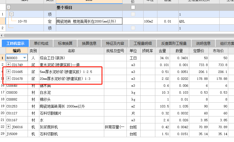

  • 你好,不需要10-1的,10-70中包含粘結層的。至于厚度的可以進行換算的。(即使套取也應該套取8-21/20的找平層的子目的。)
