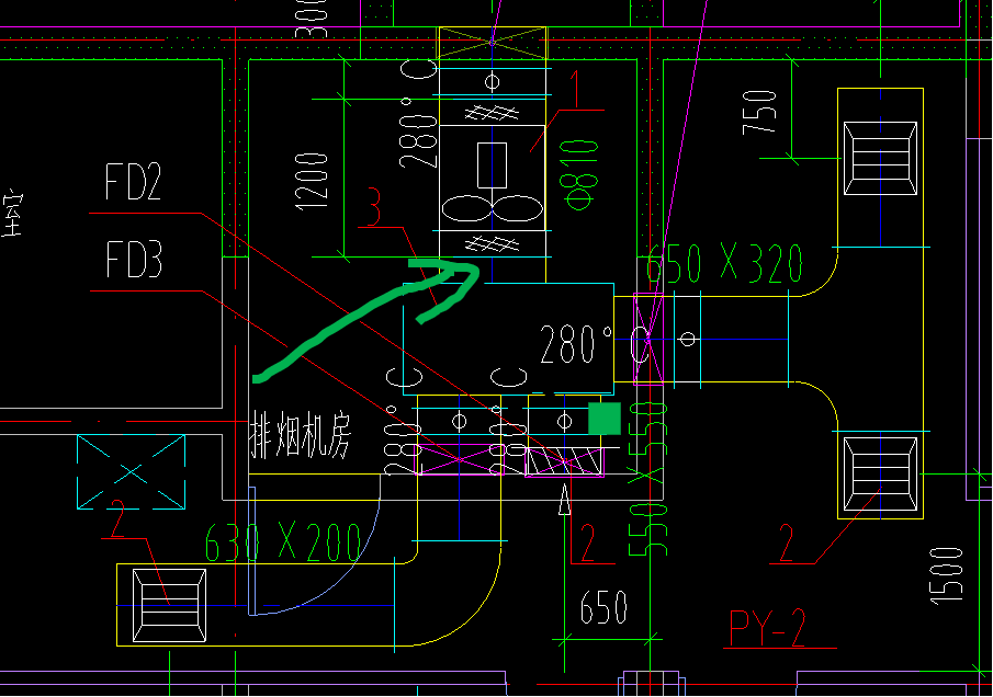

如圖,所標注的是什么呢,需要單獨計算嗎?還有外徑810 和650*320這種規格的 是一個是圓形 一個是矩形風管嗎??
可遇難求 鉆石專家
答題: 106027 被贊: 42382
箭頭所標注的是通風管道,并入管道里計算。
還有外徑810 和650*320這種規格的 是一個是圓形 一個是矩形風管。
