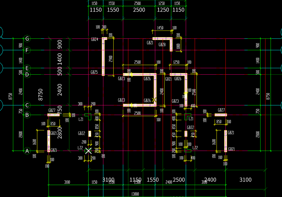

女兒墻要在屋面上查看的。
2021-04-13 15:07:10
李工 專家
答題: 2307 被贊: 1673
我覺得你上傳一張建筑圖中的屋面平面圖會比較好
2021-04-13 15:07:28

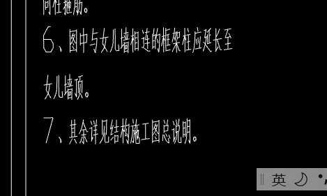

看上一層圖紙
