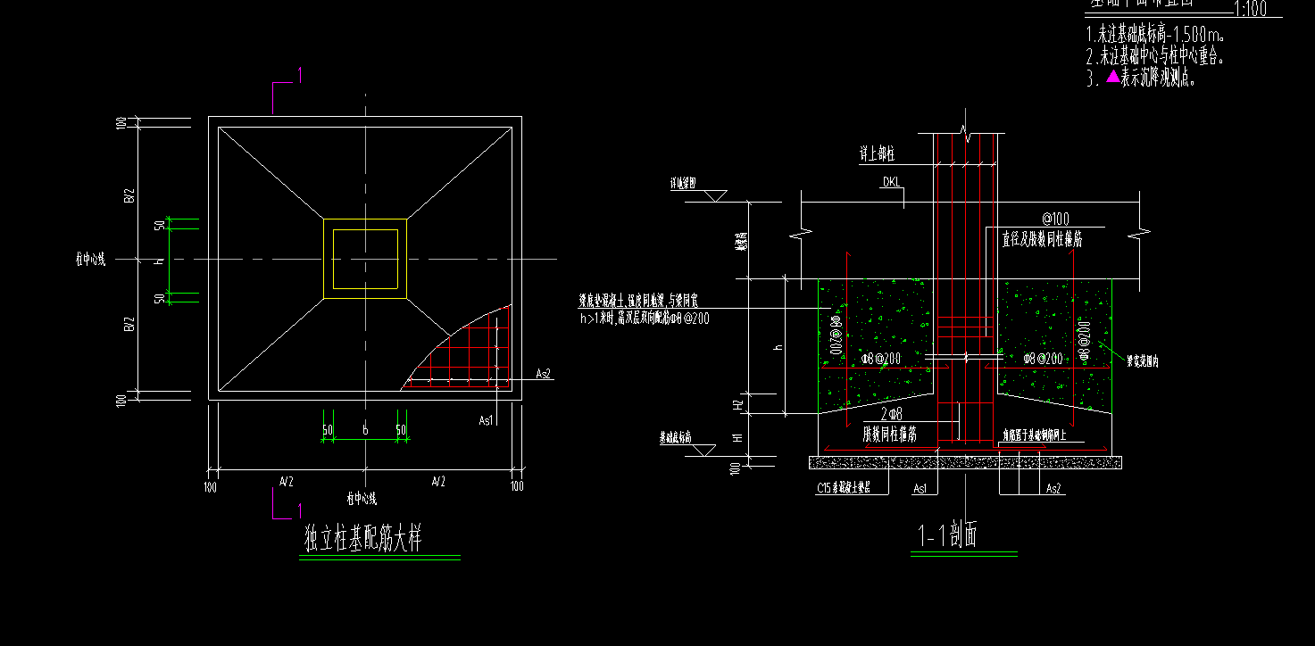

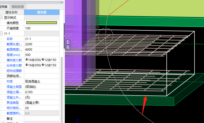

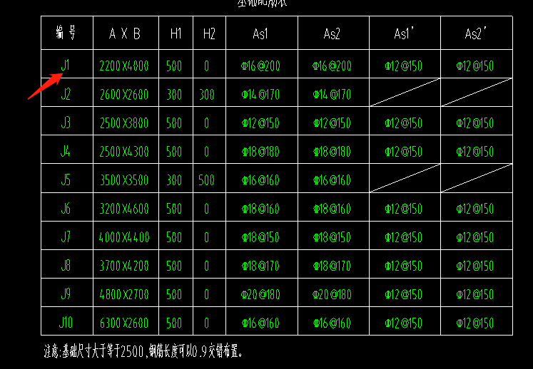

    下部豎向請問各位老師這種獨立基礎上下部都有鋼筋的,是否存在四周邊豎向錨固?在建模中,他的四周邊沒有豎向錨固怎么設置,會不會影響鋼筋量?

  • 這樣繪制就正確
    如果有豎向鋼筋,需要用筏板替代繪制獨立基礎

  • 你好:看獨立基礎剖面圖紙,一般是不用彎折的。不用彎折。
    首次提交 2021-04-12 17:17:38  最近修改2021-04-12 17:17:38 (修改過1次)
  • 你好:可以在鋼筋計算設置中設置,在工程設置里面
    2021-04-12 17:18:09
  • 四周設置彎鉤就行,
