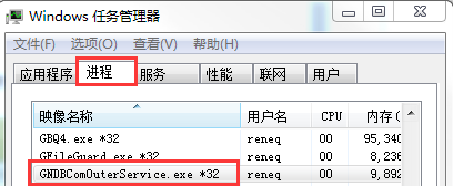

    原因二:安裝的是GBQ4.0計價軟件和土建計量GTJ2018軟件,進程里的“GNDBComOuterService.exe”沒有運行。如圖:清單庫

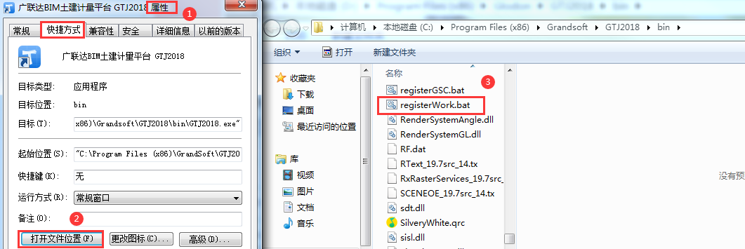

    方法:選中土建計量GTJ2018的軟件快捷方式圖標---鼠標右鍵屬性---打開文件位置---找到“registerWork.bat”文件,雙擊即可。如圖:答疑解惑

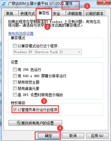

    原因三:管理員權限問題。
    方法:選中軟件快捷方式圖標---鼠標右鍵點擊屬性---兼容性---給“以管理員身份運行此程序”打鉤,點擊確定即可。如圖:
