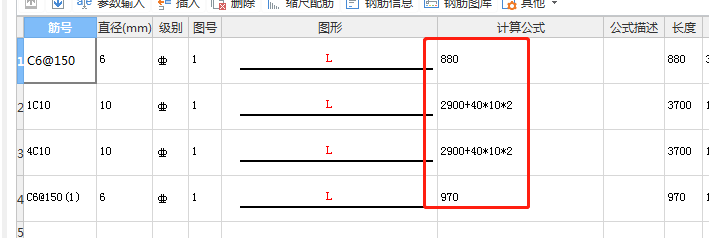

    請問各位老師,4c10這個,層高2.9,2900+40*10*2,后面40*10*2是什么意思?
    2021-04-11 08:35:29 補充

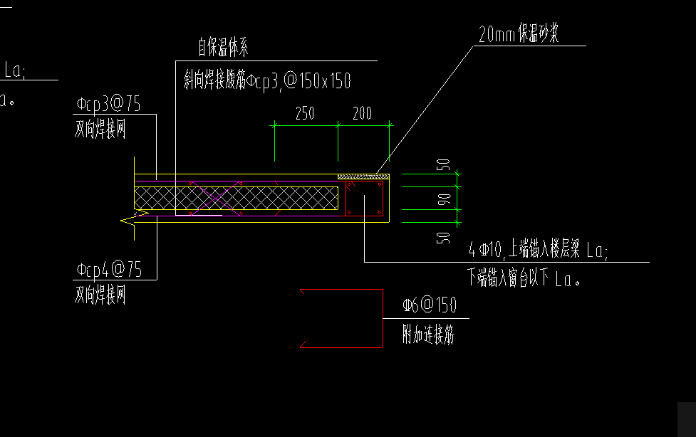

    c6-150的長度是怎么計算出來的?不是很理解這個880
    40倍直徑,兩頭的彎折    40*d*2個

  • 后面40*10*2是錨固長度。
    880=(250+200-保護層)*2+90
