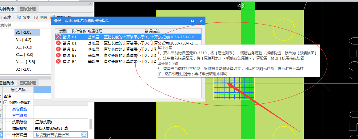

  • 計(jì)算結(jié)果小于0,已經(jīng)按提示的修改了設(shè)置,還是錯(cuò)誤,怎么解決呢,各位老師

  • 場(chǎng)景一:柱為框架柱/暗柱;

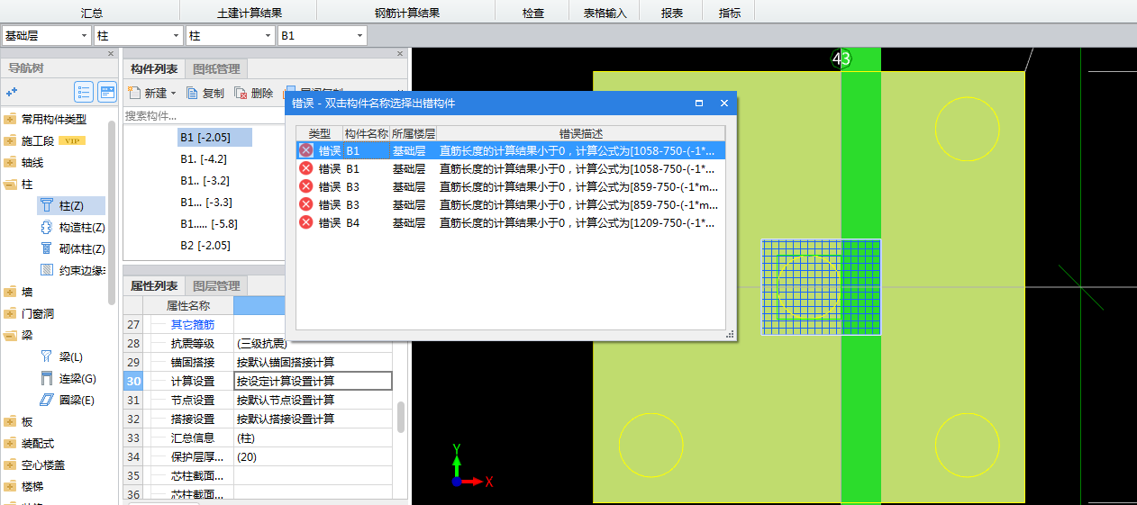

    方法一:雙擊錯(cuò)誤提示選中柱圖元,修改屬性列表---鋼筋業(yè)務(wù)屬性---【插筋構(gòu)造】,將【設(shè)置插筋】改為【縱筋錨固】;

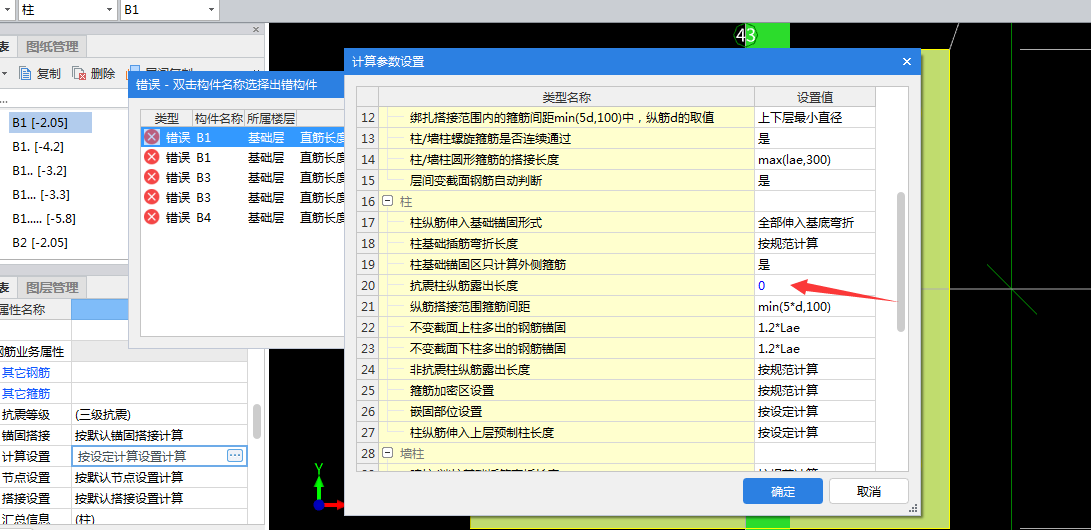

    方法二:雙擊錯(cuò)誤提示選中柱圖元,修改屬性列表---鋼筋業(yè)務(wù)屬性---【計(jì)算設(shè)置】---修改【抗震柱縱筋露出長(zhǎng)度】為0;
    方法三:柱子位置有較高的梁/條形基礎(chǔ)等圖元或柱中間位置有梁/板,嘗試將梁/條形基礎(chǔ)/板等圖元?jiǎng)h除后可以匯總正常。可以先將梁/條形基礎(chǔ)/板等圖元【圖元存盤(pán)】出去后刪除,計(jì)算柱正確后【鎖定】,再將梁/條形基礎(chǔ)/板等圖元【圖元提取】進(jìn)來(lái)。
