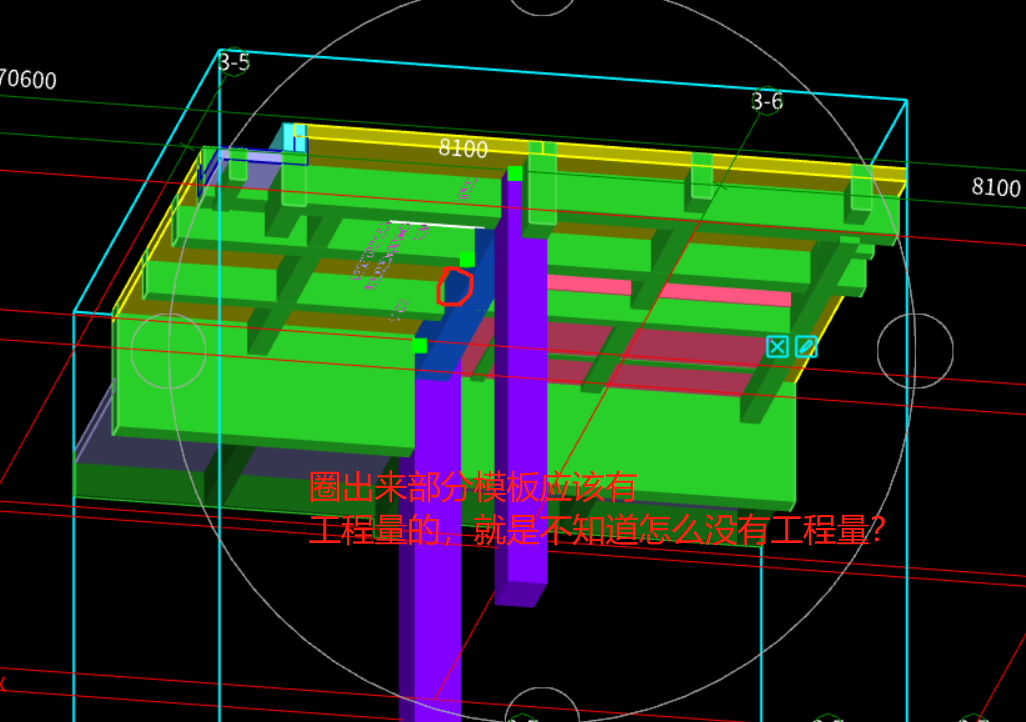

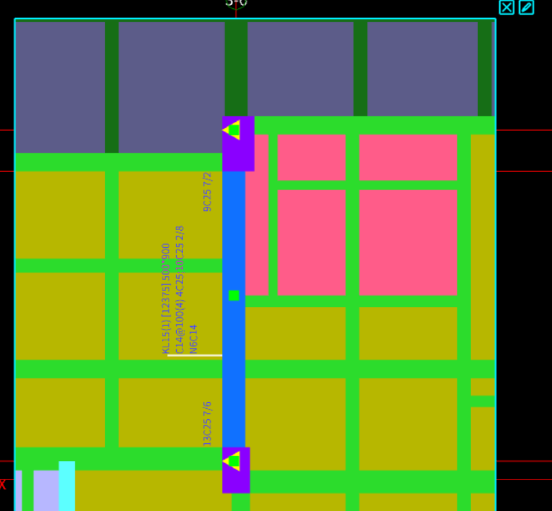

無論怎么扣減:梁、板、柱、始終工程量不可能為0.我不知道是哪里出問題了。請老師解答一下,謝謝!

原因一:有梁板梁并入現澆板計算,所以梁的工程量為0,現澆板中加了梁工程量。具體可根據自己的需要在工程設置---計算規則中手動修改。
原因二:梁屬性列表中的材質為空,選擇正確匯總計算即可。

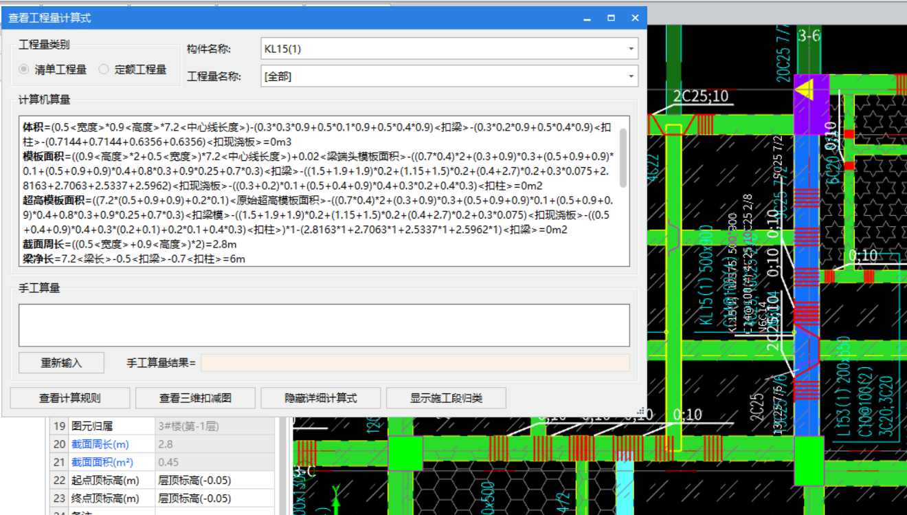

梁模板計算量為0
今天 升級了下軟件,就成這樣了,只有梁的模板量為0,其它正在,
計算梁的模板面積結果為0 救急
前面的數據都是沒問題的可是我不知道為什么他會扣現澆板9.333有沒有前輩指點一下補充問題:扣減現澆板等于是多減去了一次梁模板的面積所以等于0
