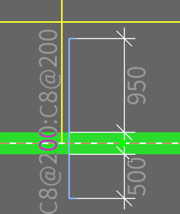

  • 老師,怎么讓這個(gè)負(fù)筋從梁中開始計(jì)算那個(gè)長(zhǎng)度啊
    負(fù)筋

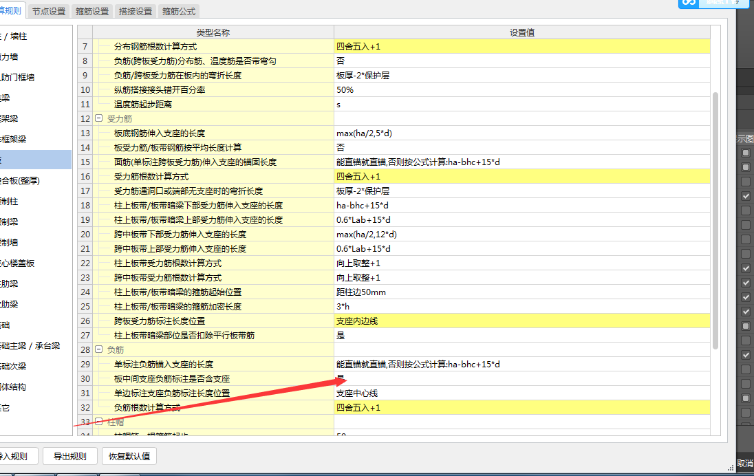

    設(shè)置雙邊標(biāo)注負(fù)筋包含支座,如下圖的“否”改為“是”

  • 你這是不含支座,設(shè)置成含支座就好了。

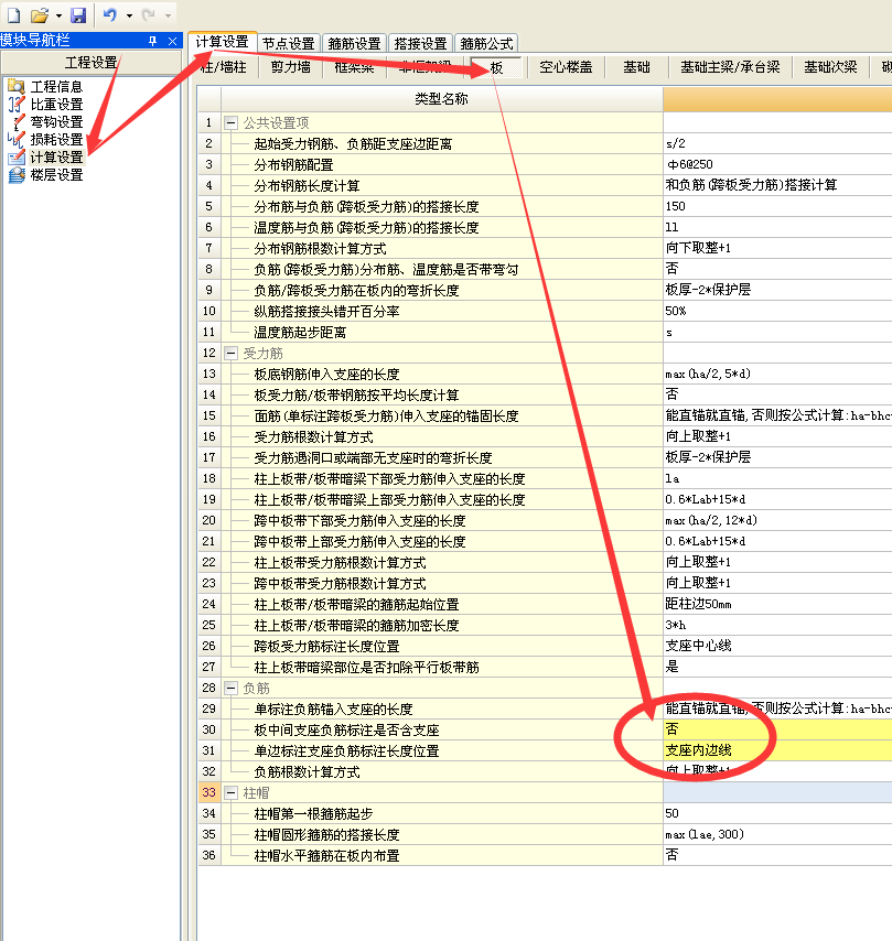

  • 設(shè)置雙邊標(biāo)注負(fù)筋不含支座寬度,兩側(cè)分別輸入950,500.

  • 在計(jì)算設(shè)置里設(shè)置,是否包括或不包括支座要按圖紙要求確定廣聯(lián)達(dá)服務(wù)新干線

  • 鋼筋標(biāo)注長(zhǎng)度加支座。
