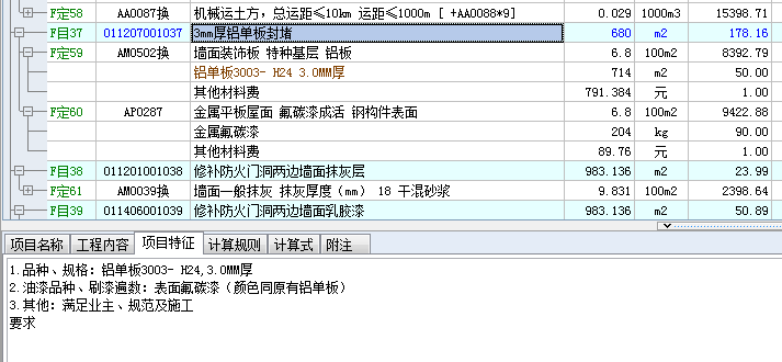

綜合單價到了180一平 這個價格會不會合理嗎 需要怎么再調整呢 謝謝老師
ljn1393 黃金專家
答題: 51015 被贊: 9309
可以的,不用調整了
2021-04-09 16:22:30
儒雅的王八 專家
答題: 5040 被贊: 4140
可以這樣套,3mm鋁單板180一平價格略低
2021-04-09 16:22:04
