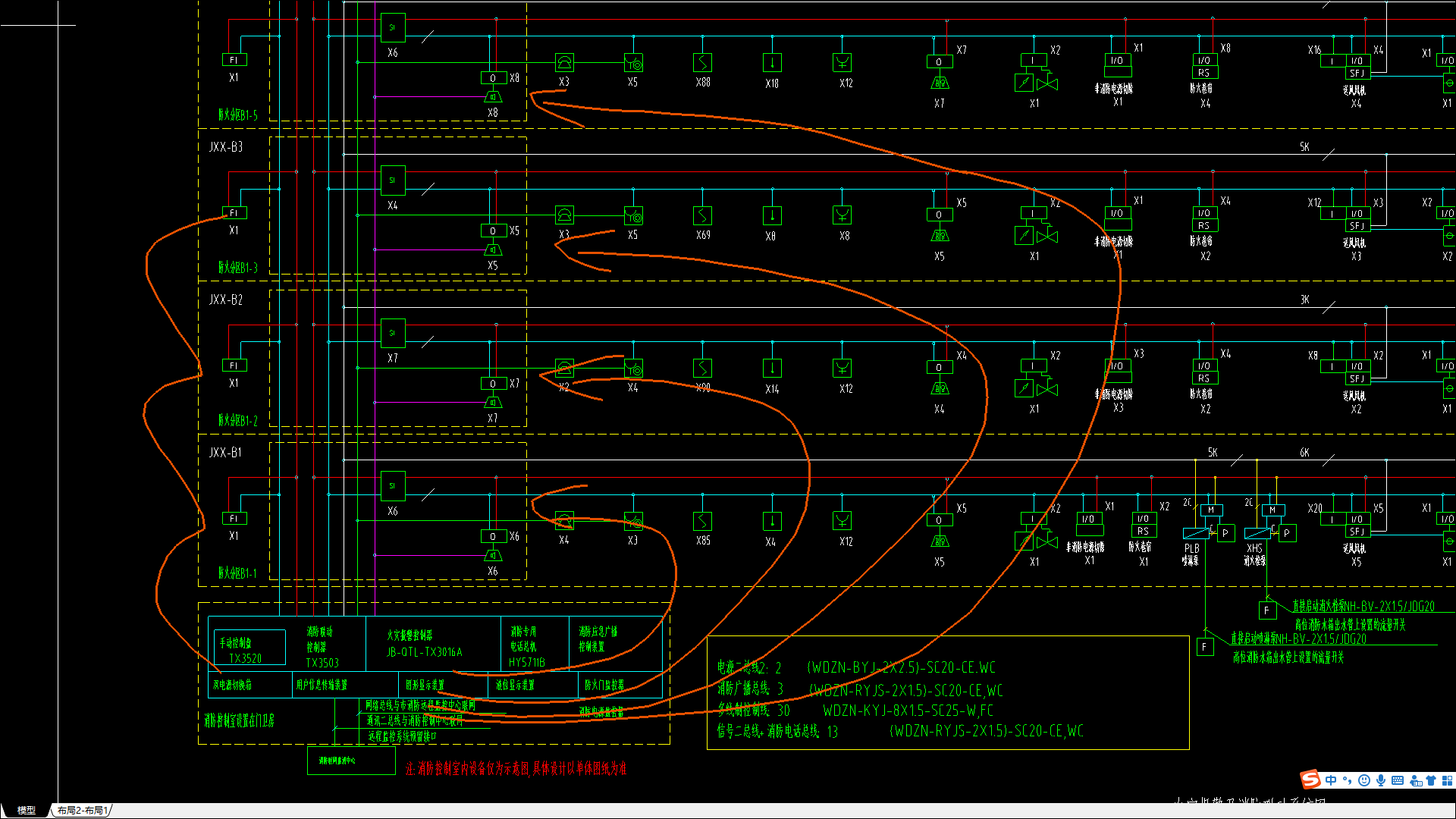

崔鵬 2021-04-09 11:17:29 | 江蘇省 安裝預算 | 4260查看 2回答
金鱒 專家
答題: 10131 被贊: 7741
一進一出
2021-04-09 11:18:58
老李 專家
答題: 2574 被贊: 784
按左側線路所示,但得注意報警總線分回路;
2021-04-09 12:51:55
消防線
這些一進一出的線,出的那根是回消控是還是去其他防火分區的端子箱
