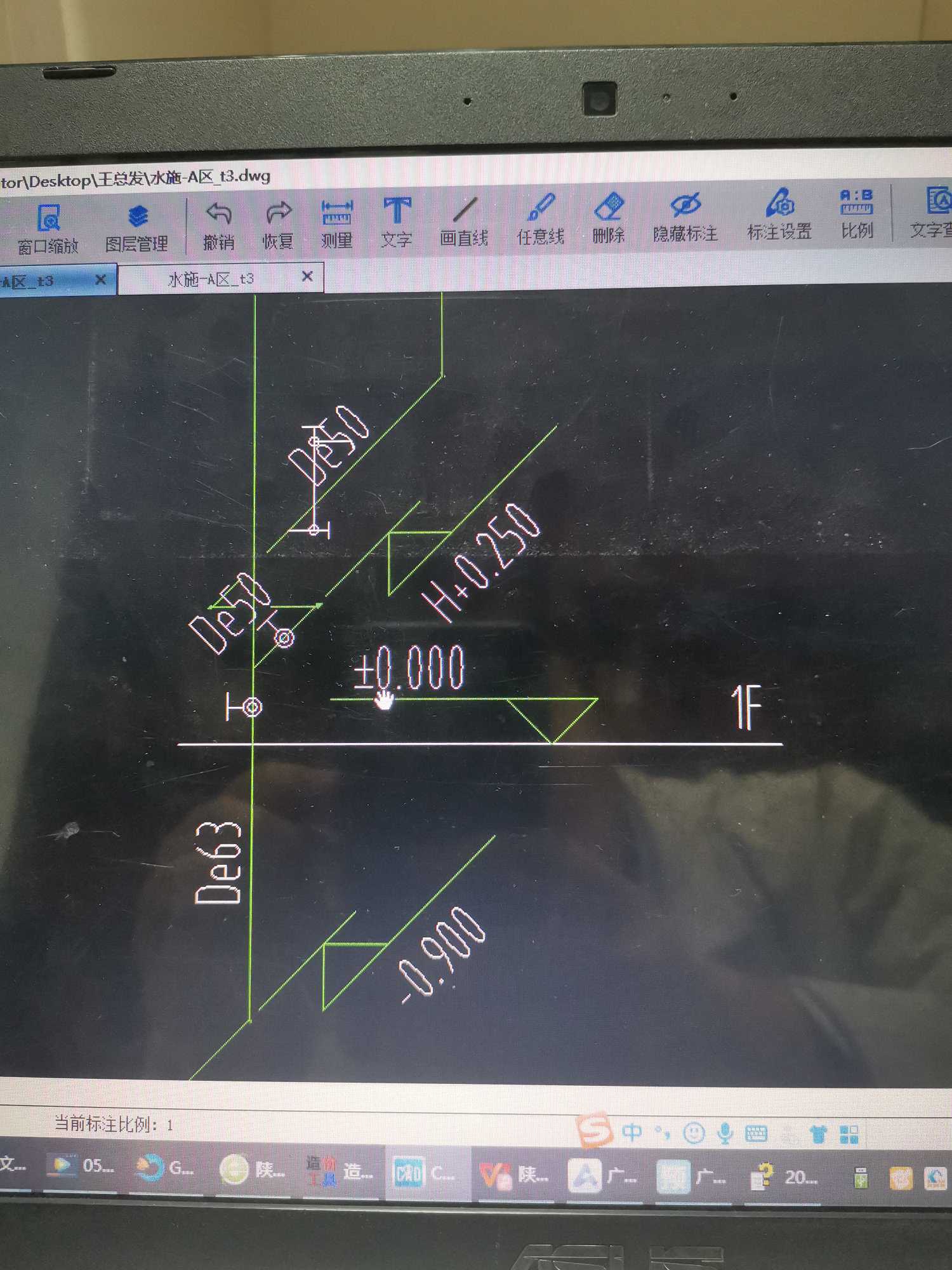

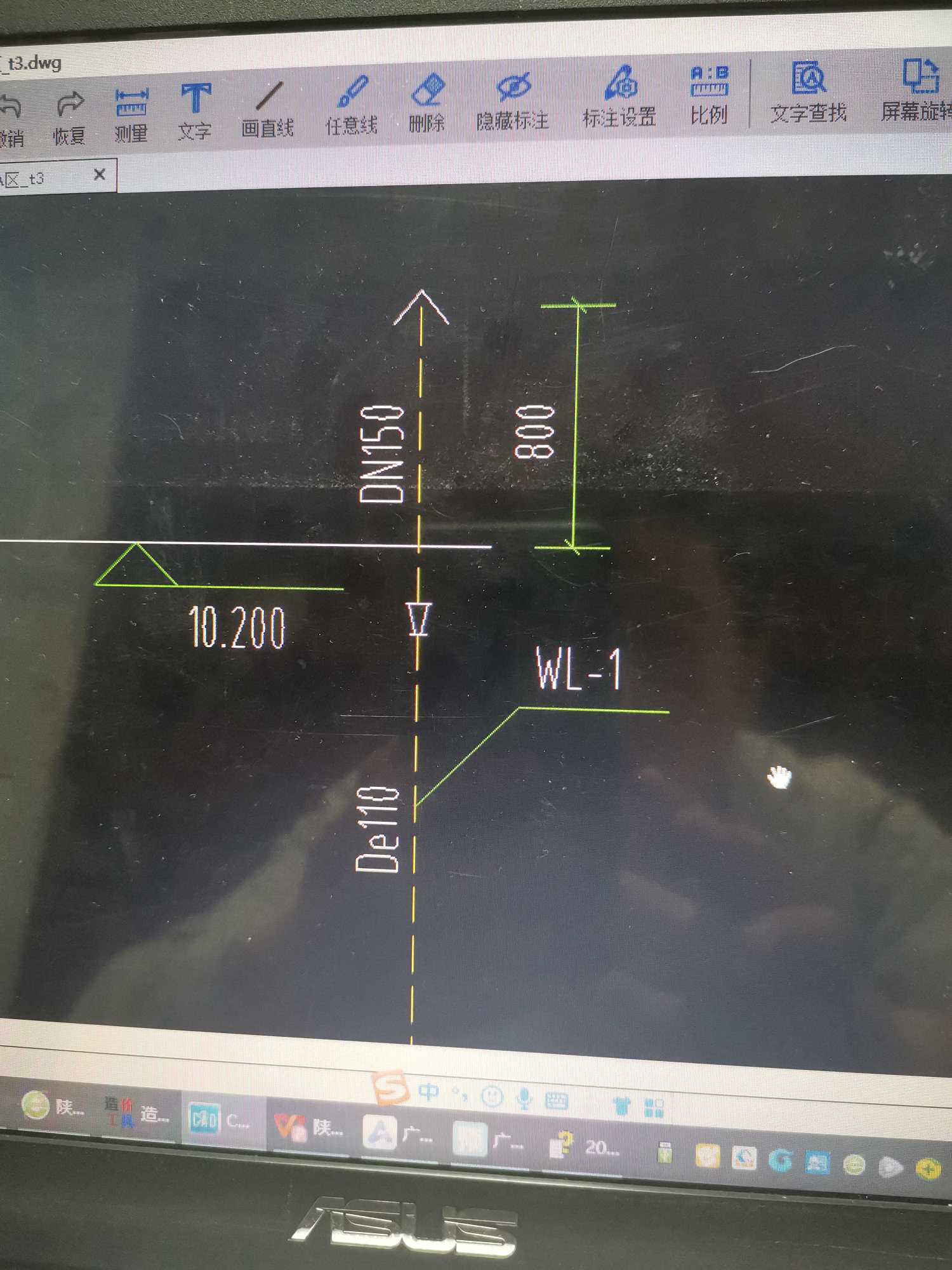

  • 同一個(gè)系統(tǒng)類型,有的管子是DN,有的管子是De,列項(xiàng)的時(shí)候分別列?還是把規(guī)格統(tǒng)一
    料管
    2021-04-08 16:32:46 補(bǔ)充
    圖紙說明都是塑料管,還有就是閥門規(guī)格該怎么列項(xiàng)?如圖我的管子是De50的,閥門一般不是公稱直徑表示么?閥門規(guī)格

  • 統(tǒng)一,塑料管De     鋼管DN
    2021-04-08 16:27:50
  • 分別列項(xiàng)。
    2021-04-08 16:28:08
  • 分開列DN是鋼管,DE是塑料管
    2021-04-08 16:28:10
  • 分開列,de代表公稱外徑,DN代表公稱直徑
    2021-04-08 16:31:44
