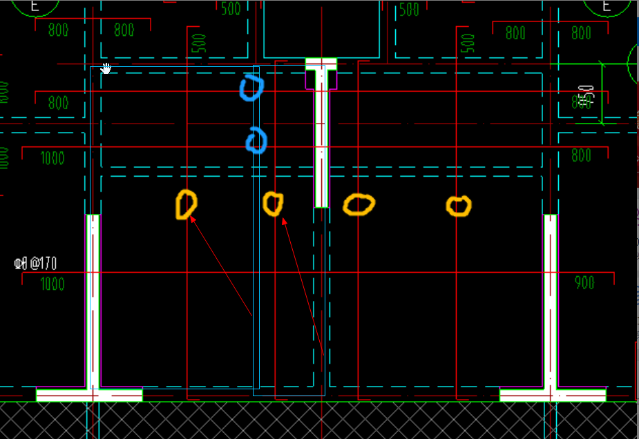

以上部梁為分界線就可以了,不是整個板布置的

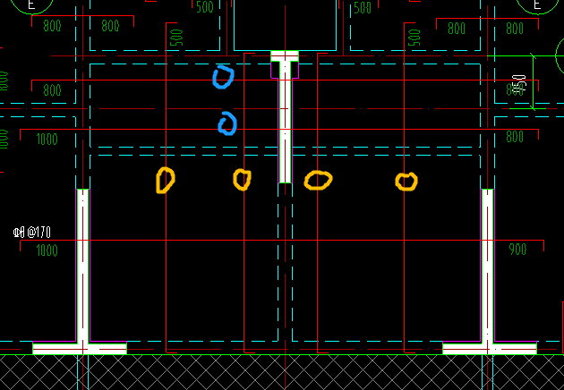

1和2是都是面筋,都是板受力筋,布筋范圍重疊,怎么解決
關于跨板受力筋的布筋范圍
如圖紅箭頭所示跨板受力筋,布筋到底是按哪一跨布?謝謝!

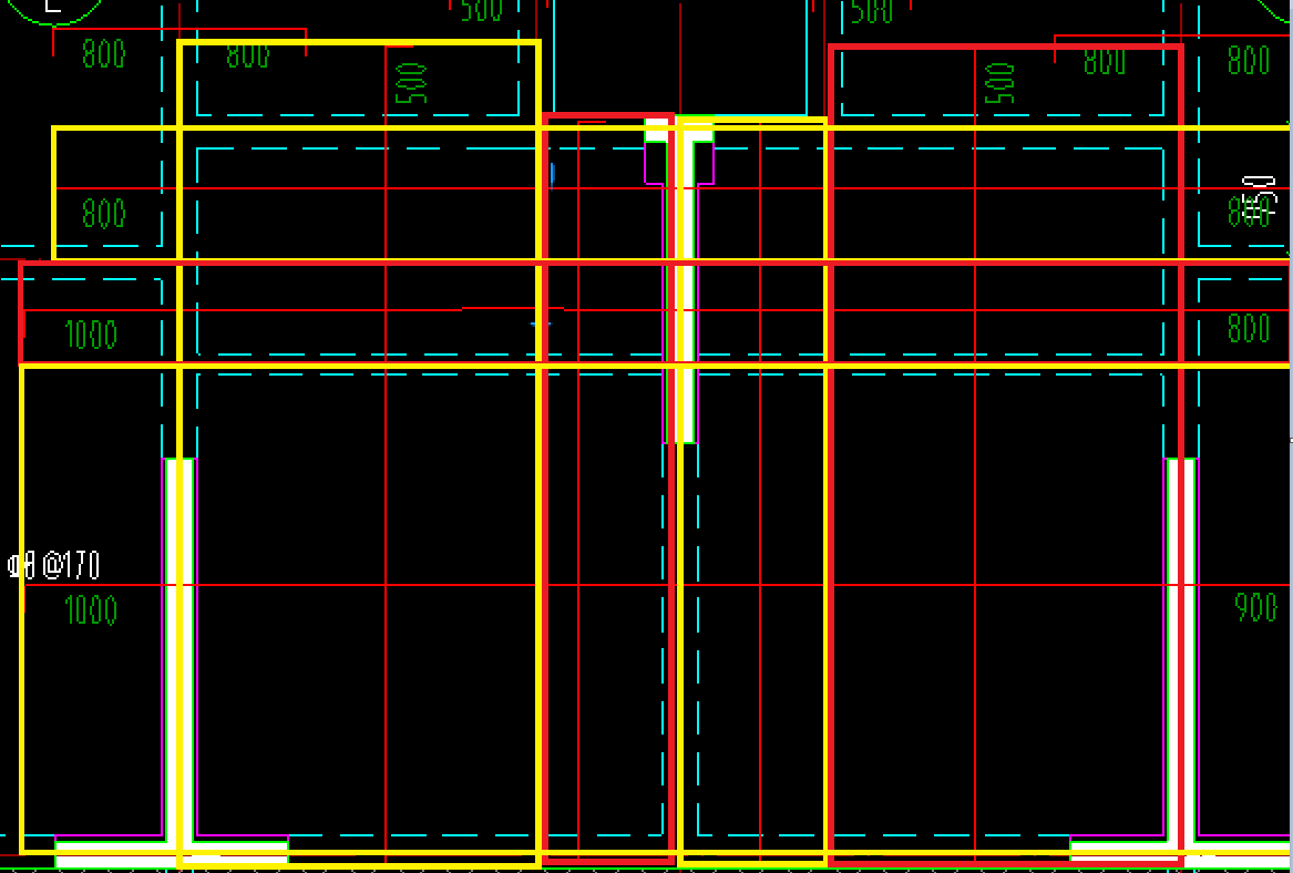

負筋和跨版受力筋重疊,布筋范圍已修改還是重疊?
布筋范圍以修改,同一棟樓在鋼筋算量里布置鋼筋 是不重疊的,可是在GTJ里布置顯示重疊,想不通到底這兩個鋼筋怎么會重疊?布筋范圍明明不重疊?剛從圖形算量和鋼筋算量轉到GTJ里來,是軟件BUG還是我確實操作問題呀?
跨版受力筋的布筋范圍是多少?
在一塊板內板受力筋是不是不能與跨板受力筋的范圍重疊?
