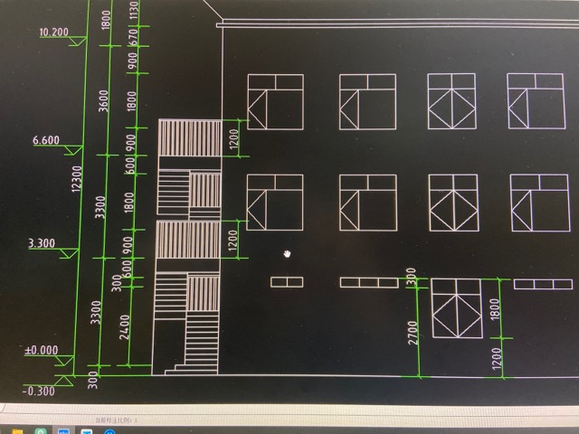

  • 門里的每一層的離地高度該怎么確定 比如這個一層的是多少 二層的是多少
    離地高度
    你這個是窗,如果你是在GTJ中的話,要確定的窗的離地高度還要考慮建筑標高與結(jié)構(gòu)標高的差值,或者要根據(jù)結(jié)構(gòu)表和立面圖來推算,比如你這個一層,窗離-0.3是1200,這個-0.3是不是結(jié)構(gòu)底標高,第2層離標高3.3是900,但是這個3.3是建筑標高,是不是你二層的層底標高?可能你二層的層底標高是2.95,則實際的離地高度應(yīng)該是950

  • 看門窗表和地面做法。
    2021-04-08 15:17:59
  • 這個是窗,門需要看地面做法厚度一般設(shè)置為0就可以
