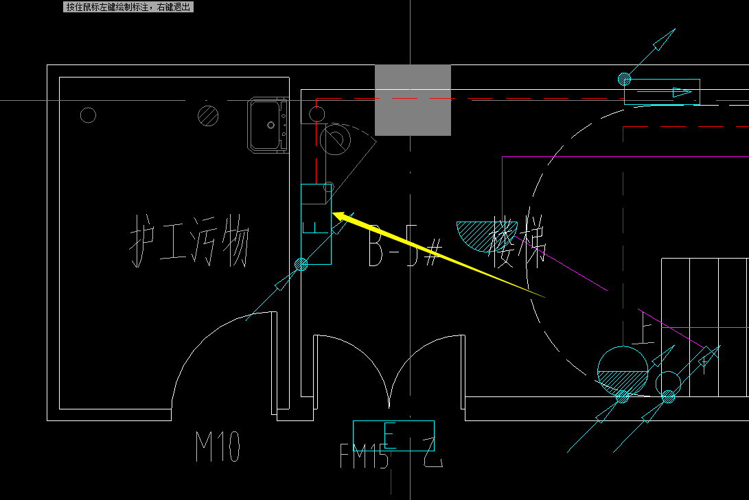

安裝新手 2021-04-08 11:10:27 | 浙江省 安裝 | 553查看 4回答

是的

查看設計說明,有貼墻也有吊裝

一般設計距地 2.4左右 安裝在樓梯間 人抬頭能看到的地方

2.2米高,即可。有門的地方在門上面安裝(2.4米)。

各位老師,這個樓層顯示燈具,是貼著墻壁安裝的把,設計寫錯了應該不是門上把
