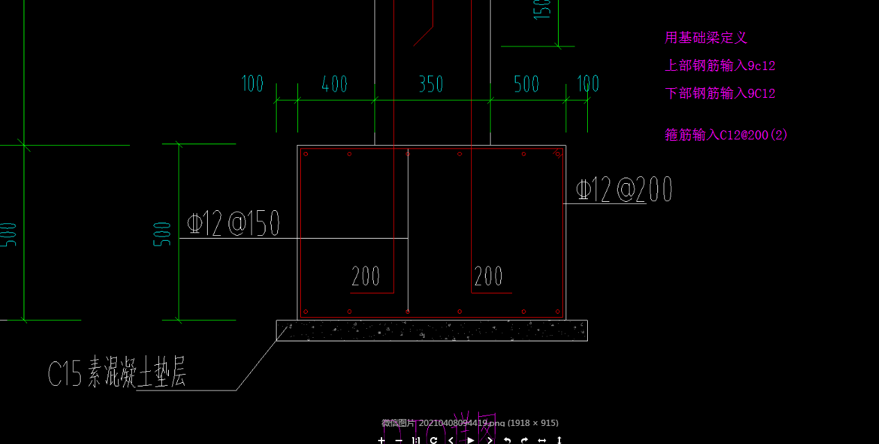

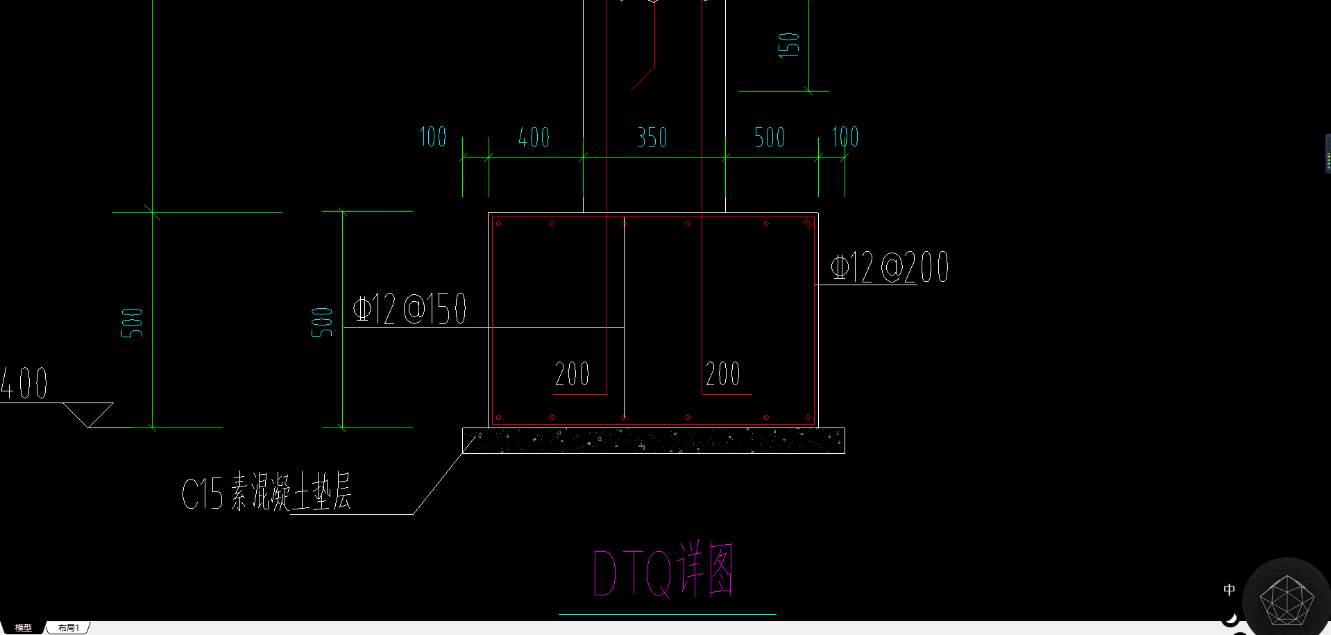

  • 請問一下各位大神這個條基的受力筋和分布筋分別是哪個
    條基
    條基一般是橫向的為受力,縱向?yàn)榉植肌镜@里分布筋比受力筋間距還要密】,建議按圖紙要求設(shè)置可以
    2021-04-08 09:54:19
  • 你這個是梁式的,用個基礎(chǔ)梁定義吧,C12-150放在上下通長筋,C12-200放在箍筋
    2021-04-08 09:51:47
  • 可以用樁承臺來定義布置,選擇環(huán)形配筋的方式。
    2021-04-08 09:53:05
  • 分布筋
    2021-04-08 09:54:59
